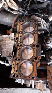

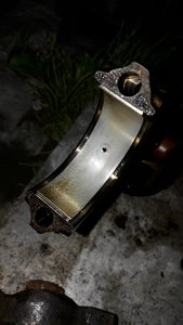

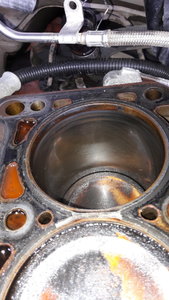

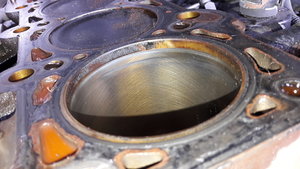

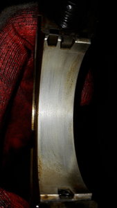

    для справки - поршневая мотора с пробегом 300 тысяч находится на грани допуска, хон на стенках есть, износ вкладышей практически остутствует.

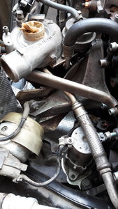

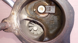

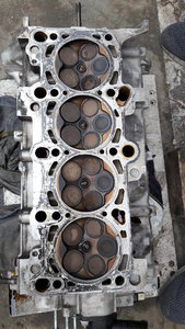

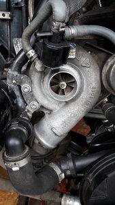

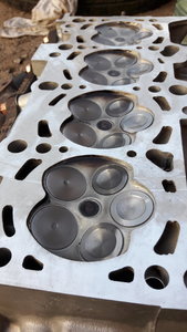

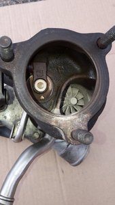

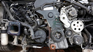

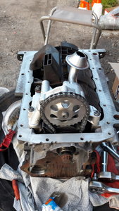

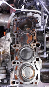

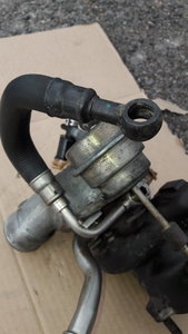

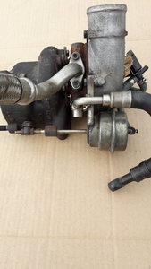

    bex на пробеге 300 тысяч выглядит так (расход масла ~1л на 7000):
    20170809_210255.jpg 20170809_210505.jpg 20170730_144117.jpg 20170730_144157.jpg 20170730_144617.jpg 20170730_154640.jpg
    в процессе ремонта:

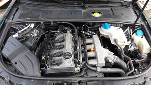

    результат:

    Продлил, ещё на триста..

    при бюджете 140-150 тыр и новых оригинальных запчастях есть шанс проехать 150 тысяч)
    k03s живее всех живых и бодро дует 2 бара абсолюта
