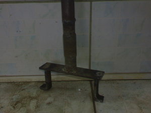

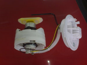

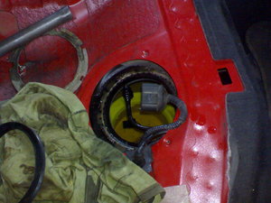

    кстати, совсем забыл поделиться знанием - недавно занимался заменой насоса
    1. на мою модель существовал только оригинал в сборе - моторчик даже не имеет маркировки, поэтому отдельно его заменить не получилось (хотя подобрать и заколхозить вероятно было можно)
    2. для извлечения пластикового корпуса насоса из люка, расположенного под задним сиденьем, необходим съемник ... мы сварили деталь
    выкладываю фото - насос, место установки, съемник

  6. GrayCep
    GrayCep Старожил
    3 окт 2005
    5.059
    A4 1.8TQM 8EC
    Ответ: Двигатель 1.8Т 190 л.с. BEX
    :rofl::rofl::rofl::rofl:
    Что за кочерга??? Вы там насос выламывали, что-ли? :rofl::rofl:
    И что за экскременты в баке на дне валяются? :)
    Молотком, Влад!

  7. mrVlad
    mrVlad Старожил
    8 дек 2006
    11.039
    ВЕХ
    Кочерга? :very_cool: без этой приспособы вынуть насос не удавалось часа полтора (в отличие от предыдущего кузова, где он вынимался руками)... антифашисты в инструкции указывают съемник, мы тоже сначала думали, что обойдемся молотком ))) оказалось неонацисты не зря съемник предусмотрели - без него насос не вылезал (там узкое пространство очень в лючке и ничем не подлезешь)
    экскременты на дне - это они в таком стакане пластиковом навалились во время безуспешных попыток вынуть руками агрегат ... потом их собрали ... кстати старый насос был чистый, сеточка в порядке и в общем-то в рабочем состоянии (ты знаешь) ... вот так
    если кому предстоит менять - сниму размеры кочерги ... ;-)
