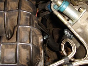

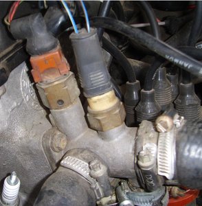

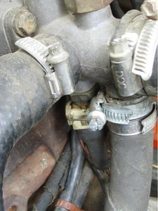

    Приветствую всех!
    Имею Ауди 80 1,8 SD 88 года выпуска. Почитав темы по настройке впрыска тоже решился изладить свою фрау. Ребят, у меня такой вопрос...подскажите, пожалуйста, какой из датчиков ТОЖ за что отвечает? Где то в сети натыкался, что нижний белый подает сигнал на на ЭБУ и блок зажигания. Проверил его-все по нулям при любой температуре. Решил заменить, НО в магазине мне сказали, что у меня должно быть установленно 2 датчика, оба сверху. Пользуются они ЕТКой. В моем мануале нарисованы 3 датчика, но не написано какой куда идет, а коричневый датчик (тот что ближе к головке двигателя) и вовсе никак не обозначен и не подписан. Фото моего патрубка с датчиками в прикрепленных файлах.
  5. Sam po sebe
    Sam po sebe Завсегдатай
    24 июл 2010
    930
    Ауди 100quattro 1990 г.в, 2,3 NF, МКП, кожа, клима, эл.люк-зеркала, ПЭП, ГУР,АБС.
    Короче,читай на своих датчиках : 026 906 161(белый) - эт "мозговой" датчик, 034 906 163 (коричневый) - эт датчик включения ПУСКОВОЙ ФОРСУНКИ, 049 919 501 В(белый) - эт для лампы перегрева ОЖ.
  6. Klaus755
    Klaus755 Новичок
    6 сен 2010
    14
    Audi 80/B3 1.8SD 88г.
    Sam po sebe, спасибо большое. Пока прочитать только коричневый смог, совпадает. Вечером тщательнее сверю. На остальных не видно, нужно протереть и с зеркальцем. На верхнем белом удалось только увидеть 24V. Странный какой то вольтаж...:shock:
  7. dm_kamnev
    dm_kamnev Участник форума
    26 июл 2010
    184
    Audi 80/B3 1.9 SD 87г.
    Сам по себе правильно сказал, нижий проверяй по сопротивлению самого датчика.

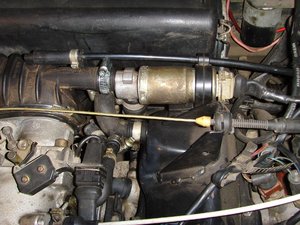

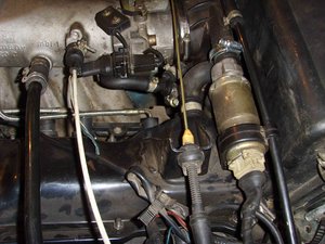

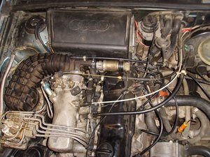

    Одна просьба сделай фото патрубков от РХХ и всей вакуумной системы или все подкопотное прастрансво с хорошим разрешением надо посмотреть как патрубки идут в оригинале а не как мне досталось.
  9. Klaus755
    Klaus755 Новичок
    6 сен 2010
    14
    то dm_kamnev
    Сделать то я сделаю, только ведь не факт, что она мне в оригинале досталась. Завтра постараюсь выложить.
  10. Klaus755
    Klaus755 Новичок
    6 сен 2010
    14
    то dm_kamnev
    Сделал фото того, что просил. Если не понятно что куда идет, спрашивай.
  11. dm_kamnev
    26 июл 2010
    184
    Блин очень интересно то что идет от крышки голоаки к дроссельной заслонке и еще кудато уходит, принципиальную схемку можешь нарисовать. А то у меня 3 отверстие которое ближе всего к дроссельльной заслонке вообще заглушено.

  13. Klaus755
    Klaus755 Новичок
    6 сен 2010
    14
    К сожалению, на этой схеме не видно куда идет этот шланг.
    Идет на корпус воздушного фильтра. Думаю, что заглушен он по причине того, что кидало масло в воздушный фильтр. Такое бывает из-за забитой сетки клапанной крышки. У нас в одном сервисе видел ее прожигали от масла и продували сжатым воздухом. Я на такую процедуру не рашился, просто промыл карбклинером в аэрозольке.
