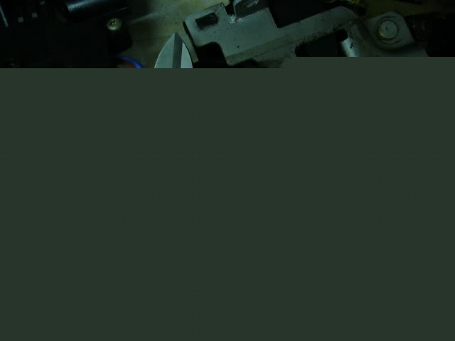

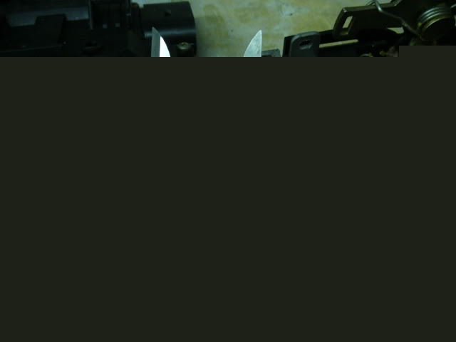

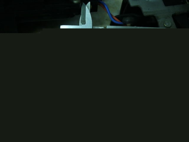

    оригинальная пружина:
    длина 37мм
    ширина 6мм
    диаметр витка 0,7мм
