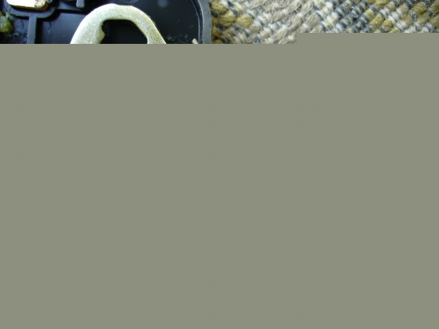

    2

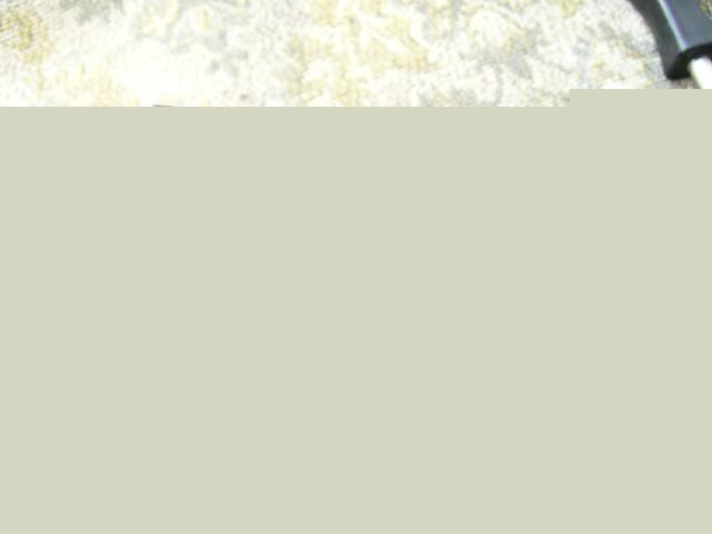

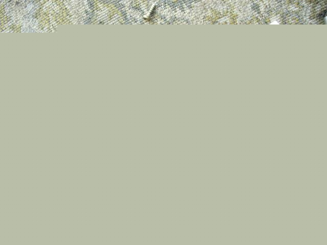

    И так вот разрезанный замок и место зацепа:

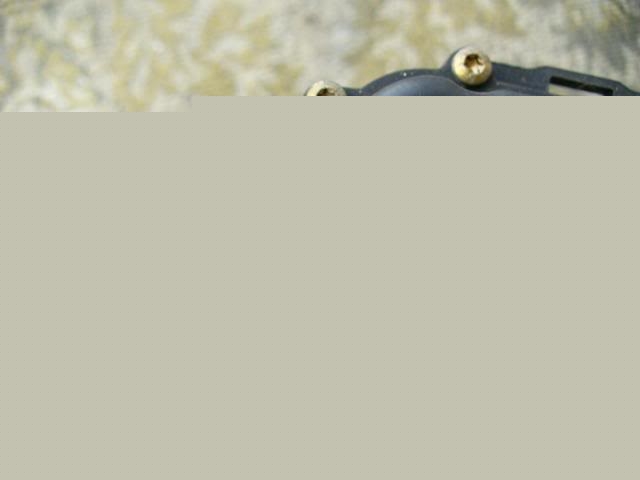

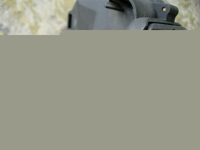

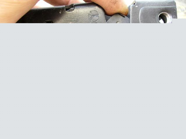

    чтоб разобрать замок надо открутить 2 болта,потом отцепить две защёлки и всё:
    (для чистки микрика разбирать ненадо!!!)

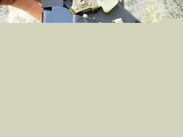

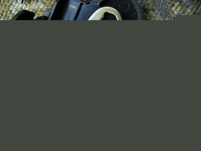

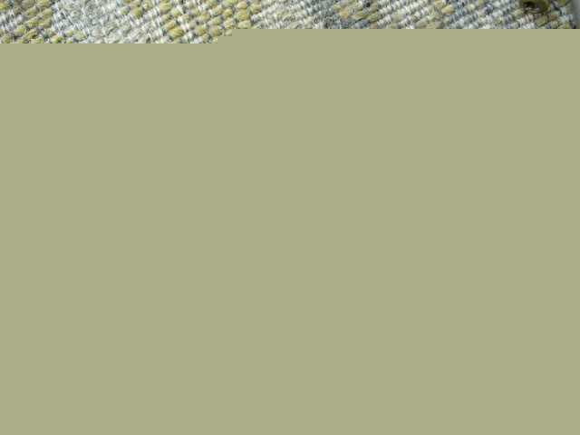

    вот видно место где упирается другой конец пружины,нажимаем её отвёрткой,добовляем похожую пружинку и собираем всё обратно:
