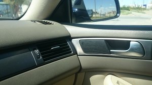

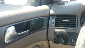

    у себя менял дверь пассажирскую, и видимо попала от дорестайла. Когда одел на нее свою родную, внутреннею обшивку, обшивка села миллиметров на 5 ниже чем водительская и переход передней панели не совпадает с переходом двери. Второе, наружная, уплотняющая резинка стекла, которая закреплена на никелированном молдинге, она другая, и когда опускаешь стекло, резинка сворачивается и скрипит.

    по второму фото видно,что обшивка не на месте стоит,зазор отсутствует,поэтому наверно не чётко встала.

    Не помню, но точно покупал отдельно родной.

    Несколько раз пытался ее установить, думал не так втала, но все отверсти что под винты что под клипсы, все попадает, значит сама дверь отличается.
