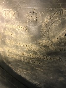

    Купил недавно Ауди а4б5 avant.1998г монопривод 2.4. Не точно работал датчик уровня топлива.полез в бак и вижу лютый колхоз в виде прикрученной платы от какой то машины к штифту (который вставляеться в корпус насоса) EEE63905-A961-4C1B-A50B-96AD52929E8C.jpeg

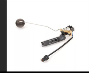

    Далее я естественно ищу в сборе датчик уровня на разборках и не понимаю какой покупать!! Вариантов море но очень долгие поиски ивсе сводиться к VAG 8D0 919 673 C !!! Нахожу,привожу,1500 на ветер так как он не вставляеться и мешает корпус топливного бака,вообще ни в какую! Далее опять поиски и вообще все в пустую.
    Номер моего бака который стоит на машине 8d0201085е а по вину совсем другой 5962A46E-49D7-4935-9D61-4F5C8CC52E4A.jpeg
    Вообщем надеюсь на вашу помощь! Подскажите какой датчик все таки покупать.

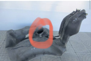

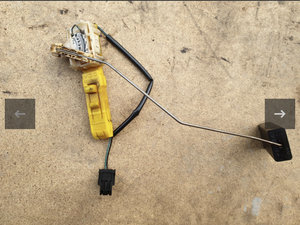

    Нашёл вот такой, он вроде бы как встанет но он от дизеля. И ещё забыл добавить то что отверстие куда вставляеться топливный насос у меня не ровное а как бы так сказать под углом.

    8186E7A4-4F9D-4A52-ACB3-67DE015DFFAA.jpeg Не такой, это я понял на седан

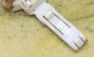

    6715BAB9-5EEE-4006-8917-862EA06F6051.jpeg А это то что у меня стоит и соответственно из за того что отверстие под наклоном дут не становиться а упираешься в корпус бака

    #9 sanya-1, 17 мар 2021
    А тебя не удивило, что тот номер. который ты выше указал - 8d0201085е - он вообще не определяется каталогами?! Ты изначально не верно определил номер своего комплекта бака! Та часть, с которой ты срисовал номер не является заменяемой, не продаётся отдельно и поставляется в определенном комплекте, детали которого тоже имеют свои номера, и этот комплект в свою очередь, имеет собственный номер (который и есть «номер бака») и он уже соответсвует ВИН и каталогам!

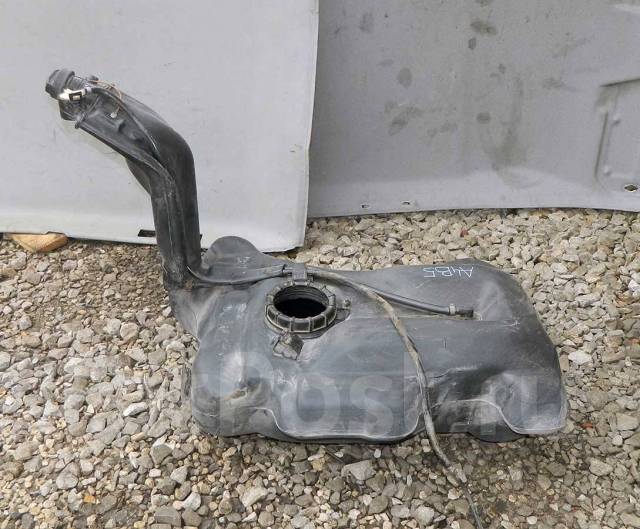

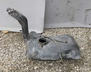

    вот фотография бака на нем не четко но виден номер 8d0201085е, вбивая его в Гугл я вижу точно такой же бак только почему то отверстие для насоса на нем ровное а не как у меня под углом FCA40111-25E4-4F29-82D4-8A401E19C264.jpeg

    #11 sanya-1, 17 мар 2021
    Ты еще в Яндекс вбей....))) Смотри оригинальные каталоги!
    Я тебе именно об этом и говорю, что этот номер - не номер твоего бака в целом, а номер лишь его части, которая также используется в различных других баках с другими горловинами, креплениями, трубками и прочим... Поэтому ты его не найдешь ни в одном каталоге!
    Сделай на экзисте или емексе, или еще где, нормальный запрос номера детали по ВИН и через пару часов получишь наконец искомое.

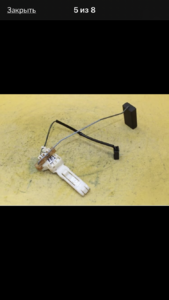

    По моему вину нашли мне датчик который должен стоять 8D0 919 673 J
    только вот он практически идентичен тому который я купил на разборке и он мне не встаёт по высоте
    Они как я вижу одинаковые просто изгибы самого поплавка разные

    #14 sanya-1, 18 мар 2021
    Блин, эти поплавки по конструкции практически у всех одинаковые... В любом случае от монопривода должны любые вставать на место, что бенз, что дизель...
    У тебя случайно с баком проблемы нет? Топлива в него влезает столько же, сколько по паспорту положено?
    Тут были случаи, когда при неисправности вентиляции бака, его плющит так, что он потом не возвращается в прежние размеры.
    Кстати на твоем фото этот бак явно такой (сплющенный), хотя может и наступили на него или положили что-то тяжелое: [​IMG]

    вот так он должен выглядеть:[​IMG]

    Да да я знаю как он по идеи должен выглядишь но у меня именно такой 4513D813-CEAA-43D5-B20E-20FF82FBD077.jpeg
    Дело в том что я находил фотографии в интернете именно таких баков, но не может быть у всех плющить одинаково из за клапана вентиляции

    Почему же не может, если основа баков у всех одинаковая и имеет одни и те же рёбра жесткости и плоскости?..
    Я уверен, что если взять хоть сотню одинаковых баков и создать в них разряжение, то их сплющит абсолютно одинаково, и складки будут в одних и тех же местах.

    Меня вообще изначально насторожило, что горловина под углом.. Такого не должно быть в принципе. Но я не думал, что вот прям такая картина. Думал, что ты взял первую попавшуюся фотку какого-то убитого бака где-то в инете....
    Попробуй засунуть в бак руку и нажать на складки изнутри, может повезёт и он выпрямится?

    Я уже это пробовал но нет, стоит как влитой
