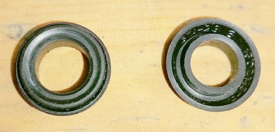

    Самый "отстойный дешман" стелокс ты видел на фото выше, ему около 20ти лет. Он в идеальном состоянии, можно было даже манжеты не менять, а просто отмыть его.

    Подетально тоже сказать? :dead:
    Смысл-то?...
    Ага, в идеальном состоянии - и не фурычит. ))
    А до того ты ездил на ней лет 15. :nod:

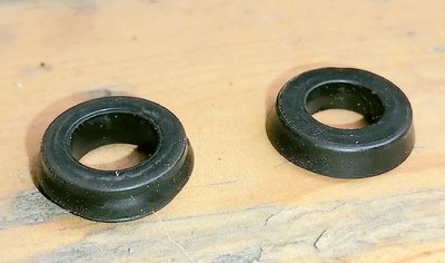

    Манжеты не зря поменял. Старые уже частично растворены в старой жиже, судя по цвету ))

    Ну хрен его знает... На фото манжеты грязные. Отмытые ну прям не отличить по цвету. И по консистенции в идеале. Через пару дней сфотографирую. Но точно помню, ни малейшего различия не было. И четкие, упругие.

    я про цвет жижи, конечно )

    Практически в идеале.

    Я бы так не сказал.
    Нижнее фото, левые края левой манжеты говорят сами за себя.
