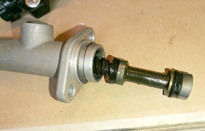

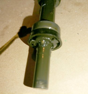

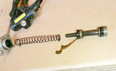

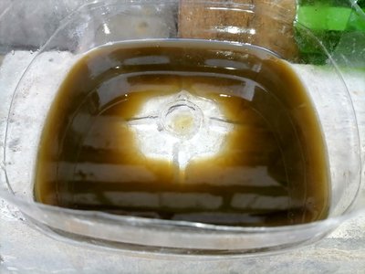

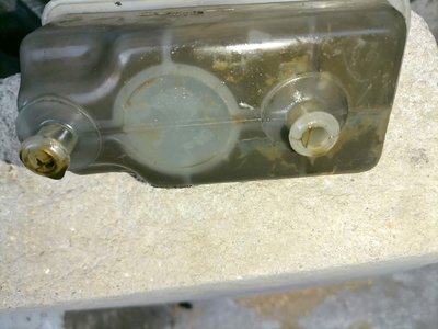

    Внутри ГЦС срань полная. Хотя манжеты в идеале, можно было и не менять... Буду делать полную промывку всей системы.

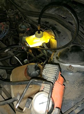

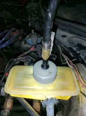

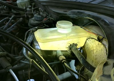

    Вот теперь красота!
    Во какой девайс замутил. Очень удобно одному прокачивать сцепление и тормоза. Крышка подошла от канистры масла лукоил.

    штука удобная, есть в хозяйстве аналогичная из родной крышки. когда без спешки то вполне можно и самотёком пролить тормоза, а сцепу шприцом в обратку давануть.

    Этой штукой удобней. Залил бачёк до полного, включил компрессор, открыл прокачной штуцер, закрыл прокачной штуцер. Всё. Так же и с тормозами.

    просто надо тормозуху менять каждые 2-3 года а не ездить на ней по 15 лет
