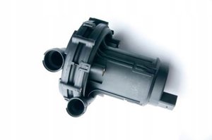

    ДВС APU 1,8 типтроник 2000 год ,проблема такая,при запуске начала срабатывать турбина так происходит несколько раз только на холодную затем всё приходит в норму,подскажите в чём проблема

    Срабатывает все-же СВВ наверное (раздается звук как будто пылесос включили ) я догадался ?

    Что за СВВ а то я чайник

    Это оно.

    продувка католизатора,под правой фарой в низу стоит,чёрная пласмассовая.

    Насколько я знаю по "уродику" вентилятор СВВ срабатывает при температуре ниже +5...скорее всего какой то датчик наружного воздуха накрылся и некорректно работает...
