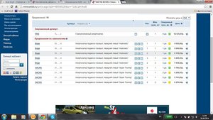

    можете помочь в поиске на екзист, а то я не понимаю его)
    опять же сделал запрос в exist.ru
    мне вот что нашли
    и цены
    вообще ничего не пойму.....

    Это тебе пневмостойку в сборе впарить хотят, на Q7 пневмомаллон с амортизатором отдельно можно взять на сколько я помню.

    опять же на екзист ввел свой вин, сделал поиск по аморам, он выдал такое
    7L8 413 031 J
    7L8 413 031 K
    что значит обозначение J и К ????

    С пневматической подвеской,только оригинал.
