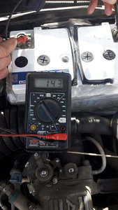

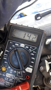

    Зарядил акум.заряжал 6 часов.завел с 4го раза.замерили напрежение при заведеном движке

    Это ты напряжение зарядки померял, тут норма. Теперь тебе нужно померять расход заряда аккумулятора, в поставленной на охрану машине. Ищи мало мальски толкового электрика. А то не ровен час... Набаламутите еще чего нибудь с соседом.

    ну напряжение уж смогут ещё раз померить, только после простоя.
