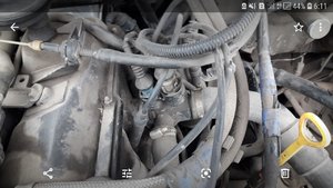

    Посмотри датчики хоть правильно стоят?

    У него РБ с поплавком и герконом .
    Датчики стоят правильно .
    Серый датчик проверял/менял ?

    Да оба датчика менял и проверяли,в рабочем состоянии они

    Правильно.
