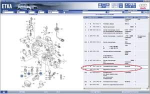

    Датчик нашел, не могу код найти стопорной шайбы и прокладки))) Подскажите пожалуйста)))
  14. BlindHorse
    BlindHorse Старожил
    19 дек 2005
    8.996
    Кемеровская обл.
    JEEP WK2/3,6(`11)+Q7/3,0TDI(`12)
    #34 BlindHorse, 23 мар 2010
    Прямо следующие две строки под датчиком )

    Вообщем вот что нарыл:
    059 919 501 - Сам датчик синий
    N903 168 02 - Уплотнительное кольцо
    025 121 142 - Пружинная защелка)
    Защелка уже не та... Код поменяли.... на 032 121 142
