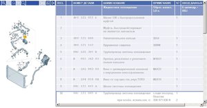

    Из всего прочитанного понял что есть два типа датчиков:
    - черный 2-х контактный 06A 919 501 A - вроде бы находится на нижнем патрубке радиатора и по сути это термовыключатель карлсонов
    - зеленый 4-х контактный 059 919 501 А - вроде бы находится на задней стороне двигателя и отвечает за показание на приборке и смесеобразование.
    Мнения разделились, кто говорит что нужно ставить первый, кто - второй. Помогите разобраться с ДТОЖ на BBJ, где он все таки находится, сколько их и какой именно нужно менять в моем случае.
  13. Masterz
    Masterz Живу я здесь
    16 июл 2006
    2.318
    Латвия
    A6 AvQt '08 2.7TDi 6HP
    Оба ДТОЖ-и, стоят в одном и том-же месте, на разных движках. Твой на BBJ - 059 919 501 А

  15. Saabchik
    Saabchik Завсегдатай
    11 июл 2014
    747
    А6/С6 3.0 Q 05г
    Странно, но на моем движке BBJ там оказался датчик 2-х контактный 06A 919 501 A и он серого цвета
    И еще, подскажите пжл номер патрубка в котором стоит этот датчик, он на схеме выше идет под номером 2
  16. Masterz
    16 июл 2006
    2.318
    Латвия
      80,4 КБ
      294
