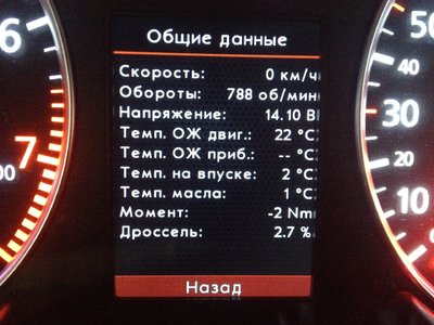

    Всем привет. Столкнулся с такой проблемой-термостат еще не начал открываться, а начинают срабатывать вентиляторы радиатора. Диагностика показывает температуру примерно 104-105 градусов на момент включения вентиляторов. Термостат заменил, проблема не ушла. Есть подозрение, что есть погрешность ДТОЖ. Какое сопротивление должно быть при температуре 100С? Хочу проверить дома.
    Ауди А6С5 3 литра двиг ASN
  16. Сergei
    Сergei Живу я здесь
    17 авг 2012
    3.542
    А6 2.4L
    Лучше на холодную посмотри утром какую показывает температуру

    А6С7 2.0TFSI quattro 2017.
    на улице -1, температура двигателя 0 градусов
  18. Сergei
    Сergei Живу я здесь
    17 авг 2012
    3.542
    А6 2.4L
    Значит нормально работает ДТОЖ

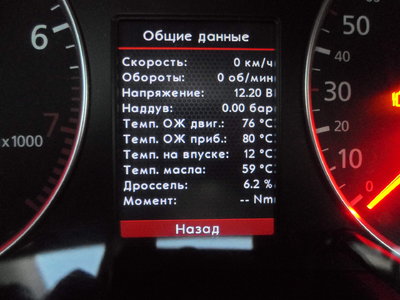

    по ощущениям-вентилятор включается раньше. патрубки еще не начинают теплеть (термостат еще на начал открываться). И вентиляторы будут маслать, пока не заглушишь, радиатор при этом холодный. По ущущениям градусов на 10 датчик врет в большую сторону. Термостат поменял, не поменялось ничего!
    Дома кипятил-при 100 градусах показывает сопротивление 190 оМ +-
