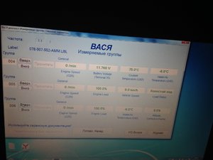

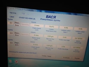

    Авто не заводится, я так понимаю хана датчику?

    Какому?

    Про какой тема , дтож.

    Ясный перец, если 75 показывает на холодном двигателе.

    Поставил Beru ST119 , по vag com показывает одинаково БУ и приборка 92 градуса прогретая, заводится без проблем.
