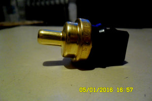

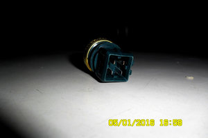

    Пришел датчик. Заказывал Hans pries 109245755. Пришёл topran 109245 зелёный. Дождусь сальник и буду испытывать!

    Контакты:
    A-B (серебристые) 843 Ома,
    B-C (золотистые) 1975 Ом При температуре в комнате 23*С
