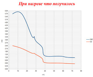

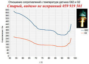

    Попробовал график изменения сопротивления сделать, подключил три мультиметра (двумя мерил сопротивление, а одним температуру) и налил горячей воды и подкидывал лёд, по мере остывания составил график. Походу он действительно дохлый, по этому ему резик и подкинули что бы сдвиг сделать!

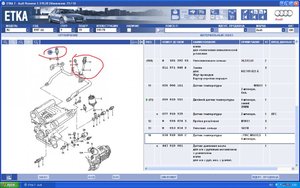

    На 97 годе показывает 2 датчика, второй это что?

    Фишка у меня родная! Весь интернет перерыл! ЕТКУ пробовал тоже, но она мою машину не воспринимает! Все магазины дают два типа датчиков без А и с А. А который сейчас стоит вообще без обозначения.
    Вот ещё попробовал на старом датчике при нагреве что получается!

    Хотя мой термометр на мультиметре быстрее реагирует на изменение температуры, возможно начальные и конечные данные обоих графиков могут быть не верными, т.к. данный датчик долго нагревается и долго остывает!

    вообщем согласна года твоего оригинальный номер 059919501 (у тебя на фото №1 даже такой же номер написан)
    чтоб не переплачивать бери аналог dello у которой первые цифры 30ххххх
    или Hans Pries c последними цифрами хххххх755\
    у Hans Pries есть шанс что придет оригинал с затертым лого ауди-мне так эжекционый пришел
