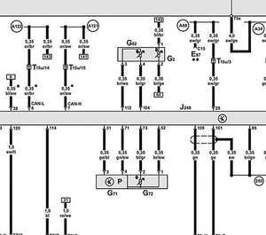

    Может проявится зимой при запуске, температура будет не соответствовать окружающей, может быть смесь обедненой. Датчик двойной с разными сопротивлениями на приборку 930- 1 кОМ на ЭБУ 2 кОм, на схеме G62, попробуй такой поставить 059 919 501 A зеленого цвета.

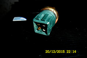

    Вот старый:
      100,8 КБ
      103
      82,1 КБ
      94

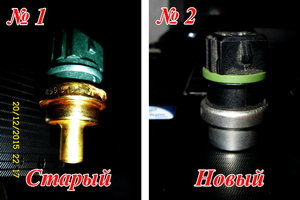

    Вот какой из них мой?
    Новый: 1,05 кОм и 1,23 кОм. Старый: 0,91 кОм и 2,02 кОм
      133,2 КБ
      108
  18. mars_r
    mars_r Живу я здесь
    16 янв 2013
    2.067
    A6/C5 2.4, ALF 97г
    В том то и дело, что не знаю! В магазине другого не было, он без маркировки почему то! Сказал на А6, они и дали этот!
