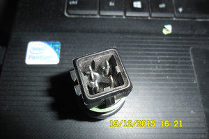

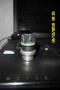

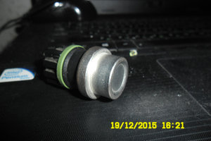

    Помогите пожалуйста распознать датчик! Купил сегодня в магазине, сказал на а6 дайте, вот мне и дали, сказали на ауди больше у них нет! Пойдёт ли этот на мой ALF 97 года? 500 рублей за него взяли, а маркировки никакой нет.

    Посмотреть надо какой стоит, себе такой менял

    Они двух видов ставились,оба на 4 провода,зеленый с полукруглой фишкой и синий или черный с квадратной.Подбирается по тому какой стоит.

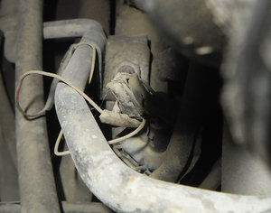

    Вот такая абракадабра мне осталась от старого владельца досталась! Вот решил датчик на всякий случай взять!

    Фишку сними не видно.

    Вот боюсь менять придётся. Если сниму тогда и мне понятно будет, он или нет! Меряю сопротивление на новом датчике, почему то различается на 170 Ом при одной и той же температуре 1,05 кОм и 1,23 кОм. Так и должно быть?

    Видно,квадратный у тебя
    Он и температуру для ЭБУ и приборки разные показывает,но погрешность до 10 градусов примерно.

    Спасибо, значит этот подходит! А провода которые там закороченные, можно будет убрать наверное после замены.
