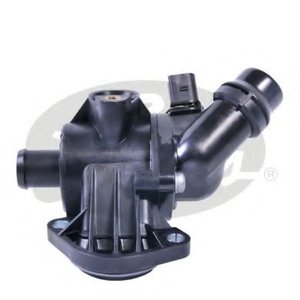

  13. Илюхха
    Илюхха Новичок
    13 июл 2013
    13
    A4/B6 03г.Кабрио
    У меня с недавних пор на холодную при запуске,сразу сробатывае вентилятор и молотит пока двигатель не прогреется!!!Датчик на нижнем патрубке менял(оригинал)не помогло,стрелка на приборке работает.Буду менять датчик на термостате,вернее корпус с датчиком,отдельно я так понял он не меняется!!!Значит на вентилятор влияют оба датчика!!!

  15. Илюхха
    Илюхха Новичок
    13 июл 2013
    13
    A4/B6 03г.Кабрио
    #35 Илюхха, 26 мар 2014
    А где он стоит?Если на термостате,то у меня он отдельно не меняется!!!

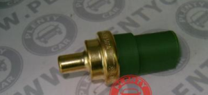

  16. Илюхха
    Илюхха Новичок
    13 июл 2013
    13
    A4/B6 03г.Кабрио
    Вот такой!!!И он помоему двухконтактный
      14,5 КБ
      121
  17. steellord
    steellord Участник форума
    11 май 2013
    201
    audi a4 b6 1.8TQ
    причем тут термостат?
    датчик который тебе нужен стоит сзади движка, ошибки компом считывал?
  18. Илюхха
    Илюхха Новичок
    13 июл 2013
    13
    A4/B6 03г.Кабрио
    Считывал!!!Слабый сигнал от датчика температуры!!!Код ошибки не помню(распечатка дома).Сзади двигателя!!!Завтра поищу!!!Спасибо!!!
  19. Илюхха
    Илюхха Новичок
    13 июл 2013
    13
    A4/B6 03г.Кабрио
    Поменял!!!Все заработало как надо!!!Спасибо!!!А за что отвечает датчик на термостате?
