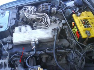

    Всем привет! Помогите разобраться с датчиками. Сколько ДТОЖ установлено в машине и где они находятся. Один вроде бы нашел, на фото цифрой 1 отметил

    Это ДТОЖ для ЭБУ впрыска и зажигания. Датчик двойной, каждый контакт по отношению к массе - это отдельный датчик, корпус быть черного цвета. Там же, только снизу, большой (по диаметру) ДТОЖ для приборной панели. У оригинального датчика 4 контакта, у неоригинала три (отсутствует питание +12В). В разъеме 4 контакта.

    Спасибо за полный развернутый ответ! С ДТОЖ вроде разобрался, буду исследовать дальше)
