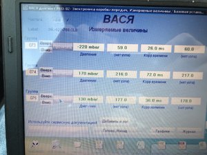

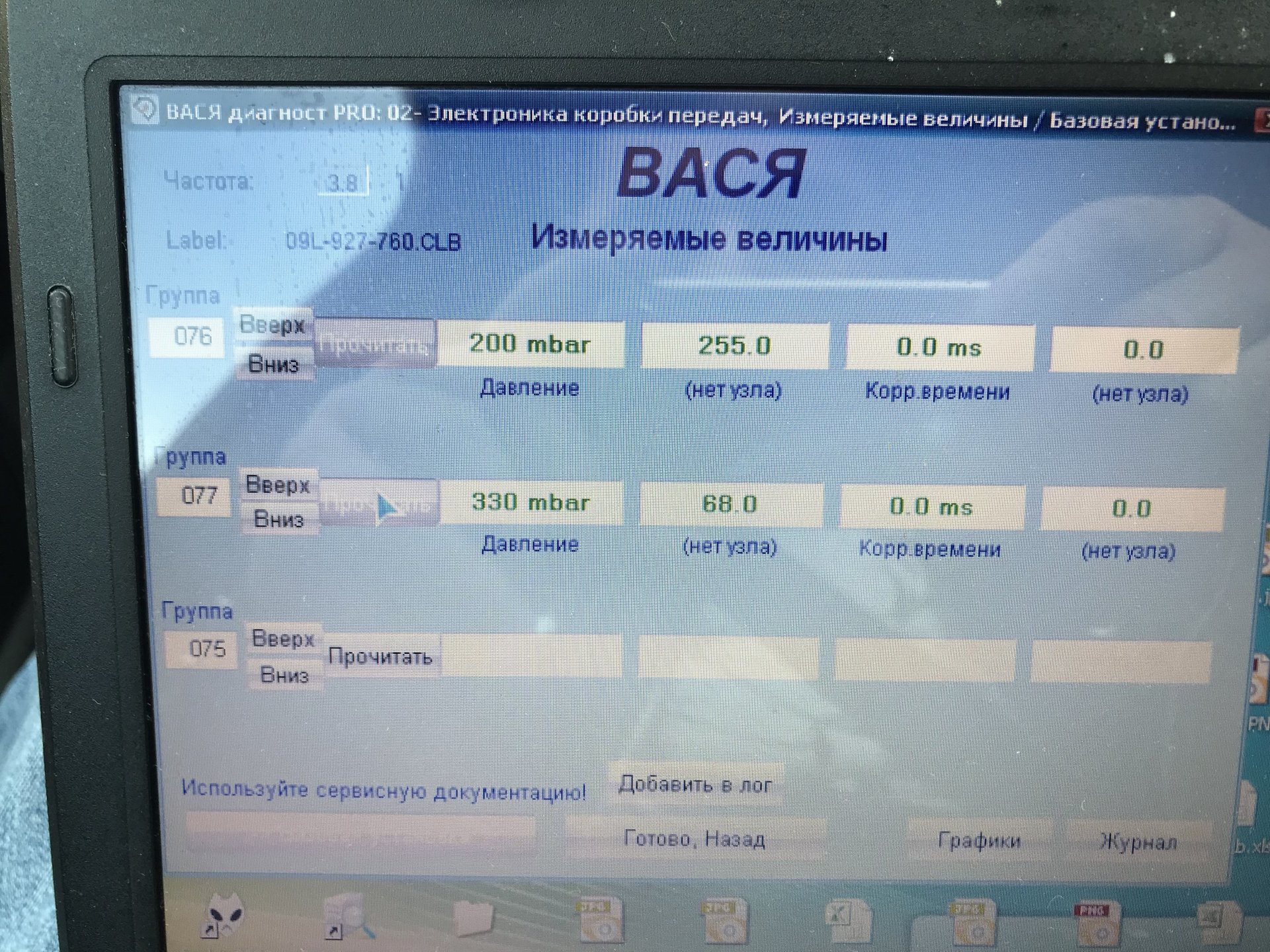

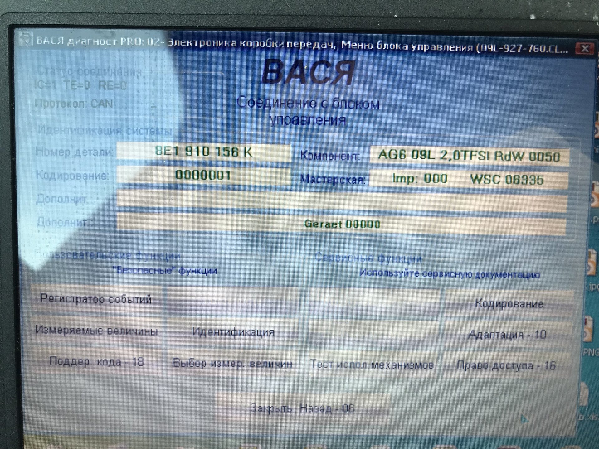

    Доброго времени суток всем. Думаю выбрал верный адрес для поста)) DTMку взял несколько дней назад. Сейчас собираю информацию какие работы нужно проделать. По этому нужна ваша помощь. Коробка пинается на передачах 3-4, 4-5, 5-4 , и пару раз что-то чувствовал в 1-2. По Васе и по информации из форума понял что нужно скоро нужно капиталить(( замена масла может как то изменить положение? Масло я так понял нужно лить зеленое G 060 162 A. ?
  7. Garage.Inc
    19 дек 2006
    17.631
    Литва
    cannondale sl2
    гидротранс в ремонт, акпп купить бу с японской машины, пока они еще есть.
    ps: чинить 6hp19 бесполезно.

    А почему именно с японской?
    Так плохо все по показателям?
  9. Garage.Inc
    19 дек 2006
    17.631
    Литва
    cannondale sl2
    потому что пробеги маленькие и машинокомплекты ввозятся по цене металлолома.
    показания смотреть нет смысла, если акпп не работает должным образом.

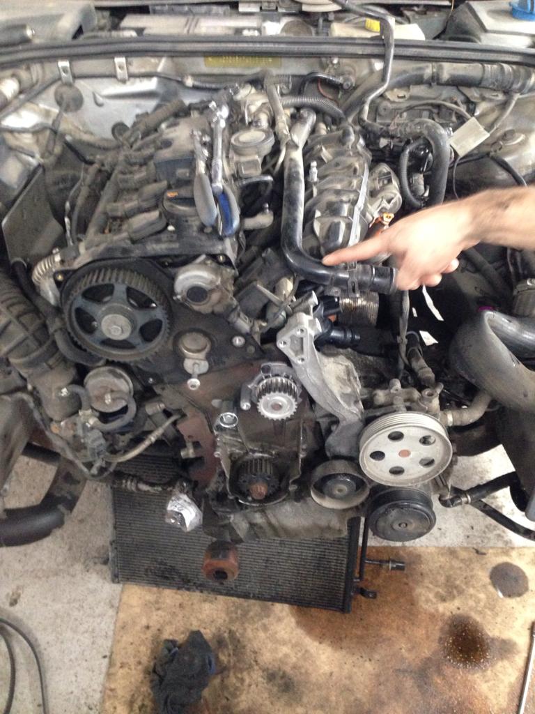

    Всех приветствую! Срочно нужна ваша помощь , собрался менять грм на ДТМке , мастер звонит говорит что комплект который я купил не подходит, ещё нужна трубка металлическая от ОЖ та что со сливным болтиком сверху мотора. Кто может помоч с номерами деталей? 2 ролика ГРМ, ремень ГРМ и трубка ОЖ. Срочно нужны.

    Эта трубка

    Что что можно было сделать с этой трубой ???
    ИМХО тебе на разборку. Деталь совсем не ходовая скорее всего на заказ и ценник как на паровоз чугуниевый.

    06D121071R
    Да так и есть разборка ждёт тебя.
