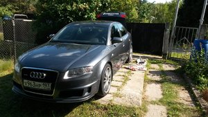

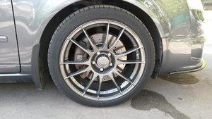

    A4 DTM 07г. жОлтый
    вижу скол в районе задней левой арки ближе к двери на стыке с пластиковой накладкой порога :). У меня там же был. видимо больное место, из-за него все крыло решил перекрасить. в итоге не совсем в тон попали..из серии лучше бы не трогал...
    теперь слева стык заднего бампера и крыла тоже покоцался..вот думаю, смотрю.
    Диски шикарно смотрятся, подумаю можно проставки 10мм воткнуться нормально. Скорее всего диски на меня упадут буду либо меняться на нормальный вылет либо продавать либо с проставками пробовать.

    Это болезнь Б7. Локальный окрас решает. Перед этим восстанавливается оцинковка, в случае корозии.

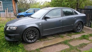

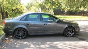

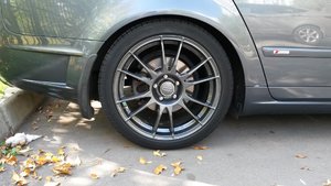

    Прикупил пружины H&R. Сейчас присматриваю диски-вылет 39, ширина 8J, резина 245\45\18.
    Чего ожидать от таки параметров? Резя не сильно толстая?

    Штатный на б7 235/40 18
    245/45 18 касается локеров задних при сжатии обычной 1BV (диагоналка без вывешивания колес)Вылет 38 был, вроде.

    Т.е 245\45 на H&R вообще будет нормально чиркать?
  20. dimon7911
    dimon7911 Завсегдатай
    1 июл 2013
    855
    A4-DTM
    Смотря какой вылет, с 43 чиркает.
