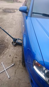

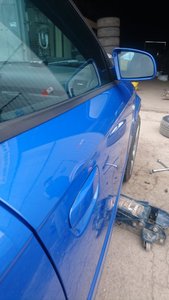

    мерил- R19 8,5j et29 235/40 сток с А5 не влезли- торчат из передних арок на 1-1,5см тоже... вылет какой был? а машина?)
    родные 17" 7,5J ET43 235/45 с проставками 15мм (ет27 получается) сидели вроде хорошо. но задние арки чиркали при полной загрузке на ямах..- собственно из этих соображений ет29- идеально должен быть, но...
    нипонятно в общем
    фото на 18х, 19х не осталось?

    конечно А4 :) A4 Avant DTM :D c et29 255 не влезет...
    На S6 у меня зима такие же как RS4 (любимый дизайн) R20 9j et29 от S5 они
    лето ковка R20 9j et27
  8. dimon7911
    dimon7911 Завсегдатай
    1 июл 2013
    855
    A4-DTM
    выводы))-
    R19 9j et29 235/35 - лезет
    R18 8,5j et29 245/40 - не лезет)
    может резину поуже попробовать...

    R18 8,5j et29 245/40 - не лезет) хз по чему не лезет. У меня на пассате такая стояла, но с меньшим вылетом(35) и все огонь было. Мне кажется что трабла в дисках
  10. dimon7911
    1 июл 2013
    855
    A4-DTM
    как то так получается)

    вот и я о том же... брать не стал.
    эти, судя по всему, тоже не влезут-
    http://www.audi-club.ru/forum/showthread.php?t=455430
    хоть арки раскатывай или крылья передние от RS-ки))
