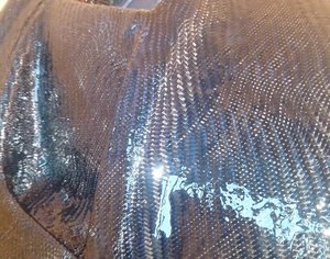

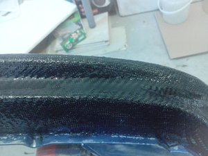

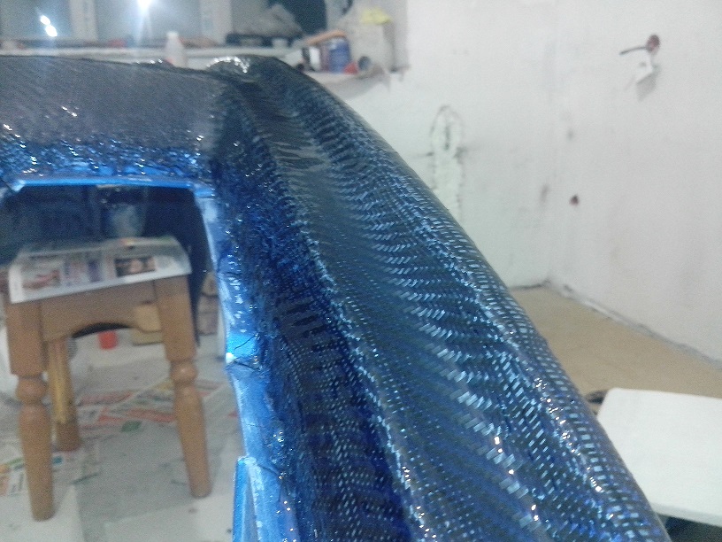

    я поступил радикальнее. Купил какойто модный полиуретановый клей, заклеил бампер, вроде крепко. Купил карбон-кевларовой ткани и укатал снаружи бампер, 5 слоёв смолы и теперь он крепче стали. Об сугробы ломаются только крепления, бамперу пофиг. Но выглядит не совсем эстетично.
