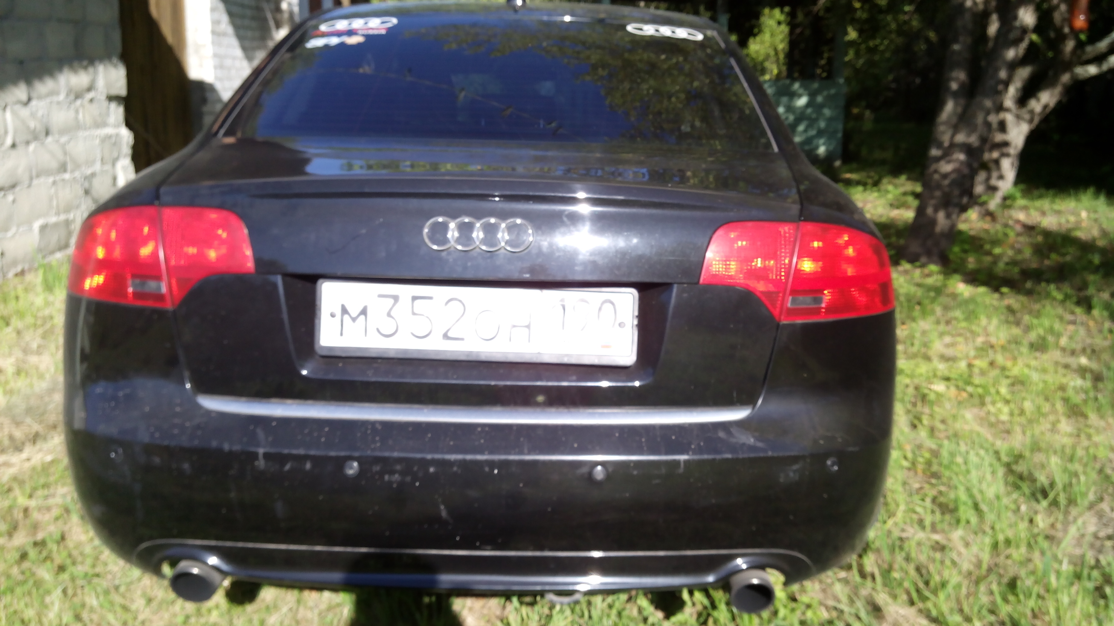

  13. Капитан ШОК
    Капитан ШОК Живу я здесь
    4 мар 2010
    1.600
    A4 DTM
    Вот крышка S-line. Видна выпуклость (выштамповка металла)
    А вот DTM, выпуклости нет!

  15. Irufushi
    Irufushi ✌ Go Hard or Go Home! ✌
    13 мар 2012
    1.336
    A4/B7 2.0Tq
    #1115 Irufushi, 19 окт 2015
    DTM крышка
    Снимаем спойлер, видим это
    Ставим спойлер, видим это
    Резюме. Уже был спор, я тоже спорил что у ДТМ типо простая, был показан пример с живой ДТМ, которая отправилась на покраску. Крышка стоит S-Line. Без S-Line будет будет щель, потому что спойлер ложится в эту выпуклость (выштамповку)
    https://www.drive2.ru/l/4239857/
    ДТМ этого юзера https://www.drive2.ru/r/audi/510116/
    Выпуклость спрятана в спойлере карбоновом =)

  17. Капитан ШОК
    4 мар 2010
    1.600
    A4 DTM
    Есть! Просто они как на обычной А4, а не s-line! У S-line они выпуклые (как на S-ке), а у DTM и простой А4 плоские.
    ЗЫ: про крышку не знал
