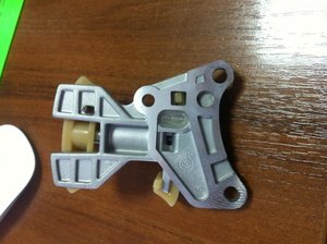

    Сеточка маленькая. На самом натяжителе она. Я когда снял сеточка стояла у меня боком и получается не фильтровала масло. Может и греметь начала что что то попало в масляный канал натяжителя. Когда новый ставил она тоже не плотно сидела. По контуру приклеил супер клеем. Только не много чтоб сама сетка чистая была. И все собрал.

    во вторник поеду на замену к официалам, скажу чтобы проверили что там к чему!

    сетка есть. если почитаешь отчет увидишь ее

    смотрю по катологу и не могу понять о какой сетке ты говоришь? там ничего нет. можешь точнее объяснить это отдельная деталь или она с чем в комплекте?

    https://www.drive2.ru/l/5583290/ 12 фотография. вот такая сеточка. она с натяжитлем идет вместе

    я ведь сходил до машины)))) сфоткал, это микросетка размером в 1см?

    Да...

    именно!

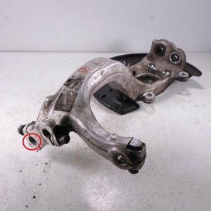

    Парни где найти б/у поворотный кулак левый. У моего разбило посадочное место верхнего рычага

    A4(B7) DTM версия
    на разборках либо новый, у всех разбивает.

    А не в курсе подойдет ли с B(6) кузова

    На счет рычагов верхних могу сказать что подходят. Сам проверял на своей когда перепресовывал салентблоки на верхних рычагах. Отличается только на DTM салентблок центральное сердечник больше диаметром чем на Б6. Друг сказал с Таганки отличие в подвеске нет. Отличие у них идет в амортах и пружинах все остальное одинаковое должно быть. Я просто чуть что мне не понятно я звоню и узнаю у него что да как и почему.)))

    Блин лучше бы они оставили кулак чугунный как на b5 с ним не проблем не забот, а это алюминиевая хрень вообще не в какие ворота

    A4/B7 DTM 2.0q BWE 08г
    Судя по Existu на DTM номер его 8e0 407 253 E а на B6 стоит 8e0 407 253 C но пишет что нет и заменитель выдает с буквой "E". Я думаю нет разницы в них. Так что ищи и ставь. А что у тебя где зажим рычагов выработался или где болт стягиваюший два рычага верхних?

    выработка где входит один верхний рычаг который ближе к двери на фото выделил красным
    Думал может можно завтулить что то не нашел что чтоб кто то что то такое делал

    Интересно от чего там выработка происходит? Палец рычага же зажат там и все. Спасибо буду знать теперь.
