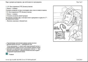

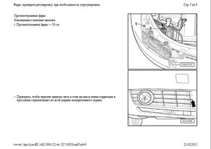

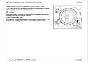

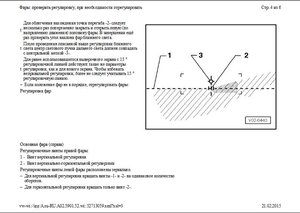

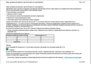

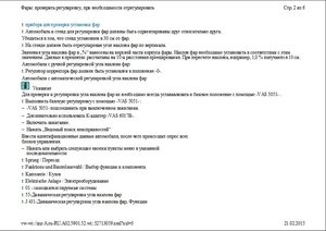

    Есть процедура как регулировать фары с помошью VAG-com.
    Запустить Vag com
    Зайти в контролер фар (55 блок, он же Xenon Range)
    Зайти в под раздел 04 Базовые установки (Basic sittings)
    Выбрать группу "001"
    После этого в течении 10 секунд машина перейдет в режим "регулировки фар" то есть фары принимают положение регулировки, и будут ожидать дальнейших действий, в этот момент крутим винты регулировки наклона фар и после механической регулировки фар переходим в группу "002" базовых установок и нажимаем кнопку Сделано/Возврат (Она же "Done") Контроллер фар запомнит среднее положение наклона фар и в дальнейшем будет применять это положение как базовое.
    После этого рекомендуется зайти в раздел ошибок контроллера и стереть в нем все ошибки (если таковы имеются).

    Она и должна быть ниже правой, чтобы не слепить встречку и больше освещать обочину.

    Найдите в интернете картинку регулировки фар (распределение светового потока) для Европы. И сравните с вашим светом. Мне также на ТО убеждали, что правая высоко светит. По факту все правильно.
    ВАГ ком не позволит отрегулировать фары. Только лишь адаптировать работу корректора. Регулируются как у всех - винтами.

    Вот что ELSAWIN гласит.

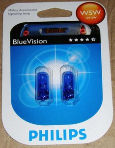

    Я тоже менял и было такое же как будто приклеена. Я тянул и пошатывал ее в разные стороны и выташил. Поставил Pfilips колба лампочки синего цвета. светит белым она. Хочу найти еще и в ДХО поставить.

      46

    Диоды я пробовал с обманками. Ошибка висит все равно и при всем выключенном свете заводишь машину и ДХО начинают моргать как строб три раза и перестают. снял поставил обычные. не стал рисковать с этим. Вот и ищу хажу по магазинам чтоб колба была синего цвета они светят белым. Только ничего не могу найти (((((((

    Ну ДХО у меня обычная лампа, с колбой синего цвета, как ты и хочешь. Тут у чела на форуме взял как-то.
