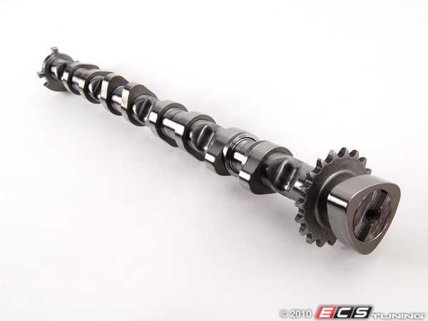

    Сегодня поменял ТНВД целиком, но проблема с провалом оборотов на 4000 на 3 и 4 передачах осталась. Вася пишет ошибку Р0087-002 Слишком низкое давление топлива в рампе. Похоже все-таки придется менять распредвал. Подскажите номер впускного распредвала 06F109101B правильный для BWE 2.0T?

    да всё правильно вот он 06F109101B

    Вот-вот. У тебя толкатель был протерт до дырки?
    Какие остались проблемы?
    Лично у меня такая же ситуация и я готовлюсь к замене распредвала

    Все сильно зависит от стиля езды. Если любишь пожарить, то наверно 20-30 тыс. А если ездить спокойно, проживет дольше. Народ в первый раз менял на 135 тыс и все было ок.
    У меня протерся толкатель и, когда я сбрасывал ошибку и ездил спокойно, все было ок. Как только пытался резво стартануть, сразу все появлялось и ошибка и сброс оборотв.

    Толкатель мне осенью меняли, когда почти капиталку движка делали. Тогда была дырка в толкателе, этот нормальный.
    Проблема в том, что машина иногда едет нормально, а иногда пропадает тяга, до 3000 набирает с трудом обороты а дальше не идет. Если ей дать остыть полчаса поедет потом нормально, через некоторое время активной езды все по новой... Грешу на топливный насос.
  18. OAS
    OAS Участник форума
    30 ноя 2009
    117
    Пятый Кузя
    Я точно не знаю, но по-моему я читал о похожих проблемах и причина была в перепускном клапане. Посмотри ветку - http://www.audi-club.ru/forum/showthread.php?t=194916
    Мне кажется, если была бы проблема с топливным насосом, то машина все время себя плохо вела. Он либо качает, либо нет...
    Да, кстати, а когда токлатель поменяли распредвал смотрели? После замены толкателя проблем с давлением топлива в системе не было?
