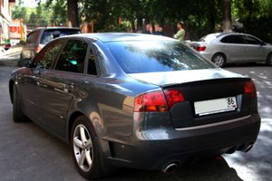

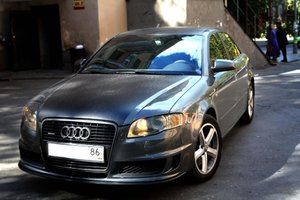

  8. DTM666
    DTM666 Новичок
    26 апр 2012
    13
    а4
    моя королева =)
      86,2 КБ
      179
      82,8 КБ
      170
  9. Pasha-evd
    Pasha-evd Новичок
    29 мар 2012
    15
    A4/B7 2.0T DTM
    Цвет клевый:)

  11. Капитан ШОК
    Капитан ШОК Живу я здесь
    4 мар 2010
    1.600
    A4 DTM
    DTM666
    У тебя капот, крыша и багажник в черную матовую пленку закатаны? Если не ошибаюсь, то эту машину года полтора назад на авто.ру видел, как раз в Сургуте!
  12. Shendrik
    Shendrik Завсегдатай
    16 апр 2009
    830
    DTM-ка
    Правильный цвет. :thumbup:
