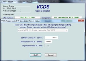

    А как ты сохранил значение? Я меняю в кодировании (07) значение 01041 на 01021, но оно не сохраняется, все равно остается 01041.

    Вот мой скрин, встало без проблем
