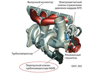

    Каким образом проверить? Васей можно? Октавия сток.
  2. Trafaret
    Trafaret Новичок
    6 апр 2012
    48
    А4
    Не знаю, можно ли. Думаю да. Надо посмотреть давление. Если сама турбина жива, то вероятно N75 или N249
    http://www.audi-club.ru/forum/showthread.php?t=194916
  3. Byches
    Byches Завсегдатай
    30 авг 2004
    500
    DTM 07г. BWE
    N75 менял, какое давление должна дуть и при каких оборотах.?

    В общем, история следующая:
    При покупке коробка щелкала без проблем, далее, как оказалась (после покупки :) ) N72 и 249 были как дрющлаг. После замены этого хозяйства тачка поехала, но коробка при этом начала работать несколько иначе.
    Что имею сейчас:
    • На холодную коробку при разгоне немного плавают обороты (именно при разгоне)
    • При тапке в пол и переключениях вниз, например 6-4, 5-3 следуют довольно сильные удары и далее не совсем адекватные переключения.
    Ездил в ВАГ-Сервис, сказали, что можно попробовать заменить соленоиды, но гарантии, что все придет в норму нет :) Полный ребилд коробки ~100 т.р. Ценник, конечно, кусается..
    В целом, если тапку именно в пол не давить, то коробка нормально переключает, вверх вообще хорошо все, вниз немного попинывается периодически, но некритично. В аварию сваливалась 2 раза всего и то, после моих серьезных усилий ))
    Вот сижу и думаю че делать :unhappy: Ездить-то ездит, но починить очень хочется.

    Было тоже самое, два раза в аварию сваливалась, оказалось масло почти все вытекло, через сальник, благо не долго проездил без масла. Поменял масло с сальниками и все ок. Вот контакты где делал коробас 8-926-063-93-15, 89852852726 вроде мастера Алексей зовут,ребята только коробками занимаются, не очень дорого. Полностью перебрать около 60 т.р и то работа в районе 20, остальное з/ч. На щелчке обитают.
