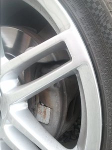

  15. Vovana4
    Vovana4 Участник форума
    19 сен 2012
    272
    A4 B7 DTM
    #3755 Vovana4, 17 июл 2013
    предлагаю Вам выложить фото передних суппортов.
    А то не верится, что всем обделенную раш дтм лишили 320 тормозов, которые итак не очень то продуктивные
  16. Vovana4
    19 сен 2012
    272
    A4 B7 DTM
    По вашему вину 320 тормоза, также предлагаю кинуть сюда фото

  19. Vovana4
    19 сен 2012
    272
    A4 B7 DTM
    Суппорт и диск 320 мм
