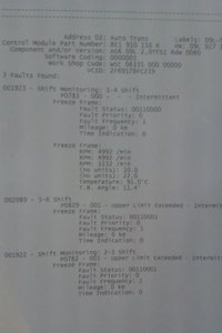

    To Byches: По коробке - надо коды считать после перехода в аварийный режим и дальше по ситуации. Проблема не единичная, у моего товарища на B7 Quattro 2.0 T также сейчас. Мне вопрос задавал. Считали три ошибки:
    01814 - Transmission Input Speed Sensor (G182): Implausible Signal - Status 001 Upper Limit Exceeded,
    01543 - Control Module Performance Implausible,
    09988 - SAE - transmission friction component E application time: range/performance.
    Пока ездит так. Как возникает - глушит, ждёт и дальше едет.

    Вообщем диагностика показала ошибки на каждой передачи не запомнил какие, распечатку не взял, позже. Самое интересное дальше, на заведенной открутили пробку посмотреть уровень масла -не течет, откручивают сливную пробку, а от туда ни капли. :shock: :cry: Обнаружилась течь масла (достаточно сильная) сальника между коробкой и двигателем. Было решено долить масла до уровня, вошло 3 л. (долили Mobil ATF LT 71141), хз можно такое лить, но это лучше чем на сухую кататься, хотя мастер заверял, что все с одной канистры только этикетки разные. Предложили заменить сальник 12 т.р работа + 900 р. сальник. Желательно сделать дефектовку +10 т. посмотреть подгорело, что то или нет.Ну а там уж по месту. Вот думаю делать дефектовку или нет, мастер сказал если не долго катался то должно быть все ок.
    Ктонить знает хороший сервис по коробкам, кроме ЗФ? поиском ничего не могу найти.

    Сальники обычно зимой летят... Там до полной переборки с заменой фрикционных пакетов и прочего по ситуации. Хорошо, если недолго катался.

    Там уровень масла в порядке и чистое. Значит разные причины.
