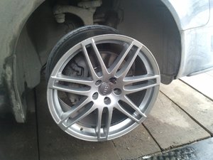

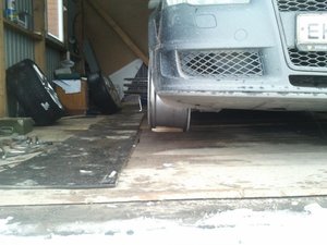

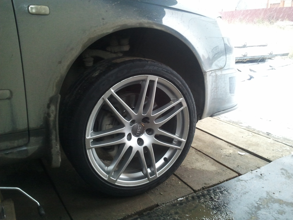

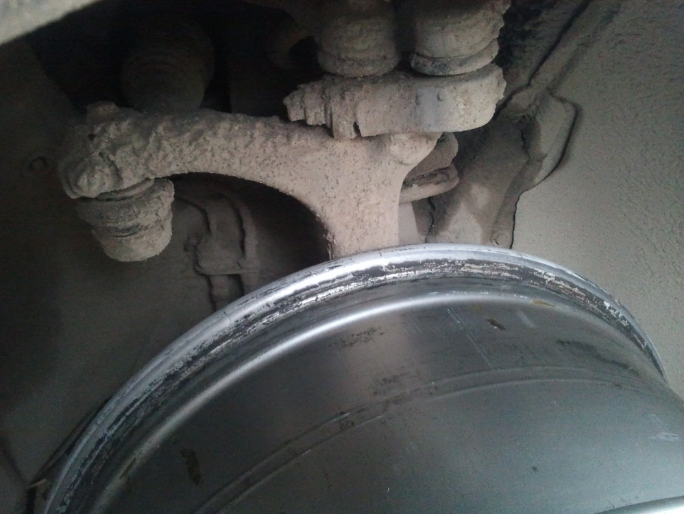

    Купил диски 9jx19 ET 52 с A6/TT. При таком вылете диск чуть-чуть цепляет внутренней стороной обода за поворотный кулак. Резина 255/35 19. Вот сейчас думаю ставить проставки 10мм и резину оставлять в том же размере, либо можно натянуть на 9J 235-ый баллон. Вот это конечно не домик, а сарай получится. Хотя америкосы так любят... Или ну их вообще...Жду Ваших советов, друзья
  14. Shendrik
    Shendrik Завсегдатай
    16 апр 2009
    830
    DTM-ка
    Проставки надо ставить. Но я бы уже такие диски не стал ставить, пожалел бы машину.

    Ставь проставки -5мм но я думаю можно и -10мм ничего особо подвести не будет)
    Люди годами ездят с проставками -12мм а то и вообще 20мм
