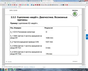

    ну возможно неисправна сама муфта(удары падения перекос диска и т.п)т.е внутреенние самой муфты,ну и состояние подшипника в коленвалу куда вставляется первичный вал коробки,часто бывает что он разваливается ,все проверяй,делай точные измерения,по твоему коду отмены из ссп скопировал,думаю что дело в сцеплении,
    проверь еще то что на фото--тут в 5.4 при исправном сцеп должно быть 0 в противном случае сцепление ведет

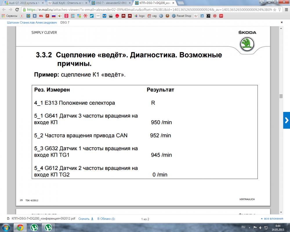

  19. Smol
    Smol Живу я здесь
    15 янв 2015
    1.171
    Audi Q5
    тут к1 ведет если 5.3 не равен 0

    В каких группах или измеряемых величинах эти параметры, что на фото можно проверить?
