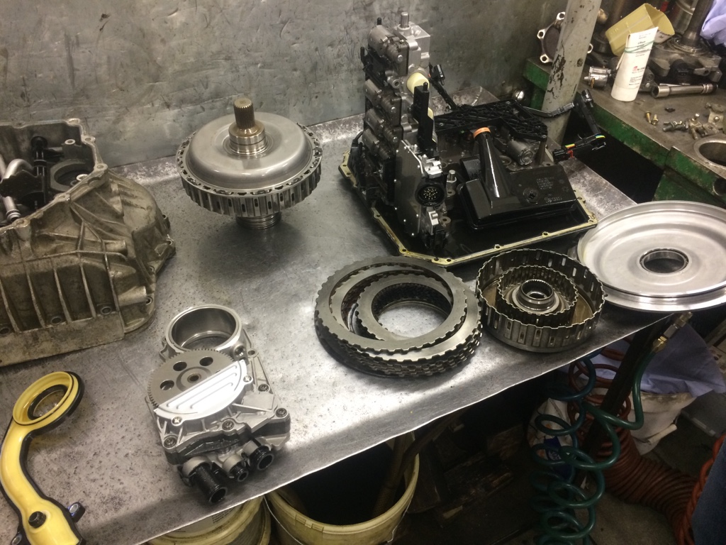

    Сделал я коробку.
    И так подводя итоги:
    Снять поставить, отдефектовать
    -30.000
    Мехатроник менялся в 13 году,платы и гидравлическая часть, нареканий не вызвала.
    Отдефектовали:
    Муфта сцепления ( износ)
    Масляный насос ( выработка в части соединения с муфтой)
    Купил муфту на форуме и масляный насос нового образца
    По нюансам
    От долгой лежки или хрен знает от чего уплотнительные кольца на муфте не держали, решили проблему запихнув фрикционы в корпус от старой муфты так, что будьте внимательны)
    Так же из наблюдений, меняйте крышку коробки и стоящий в ней подшипник.
    Провернулся подшипник привода в коробке- ремонт 4.500
    Вырезали начинку внешнего масляного фильтра 1.200
    При снятии коробки стало видно, что её разбирали ранее полностью ( выдавленый герметик на стыках)
    Видимо была замена и 3 платы мехатроника в 13 году

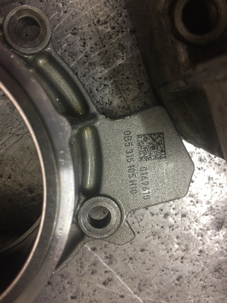

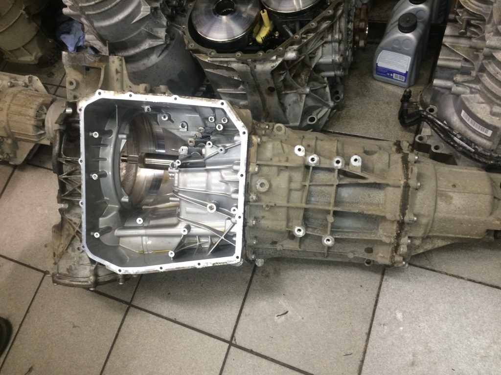

    Корпус коробки
    Номер насоса (коробка 10 года) заменили на насос нового образца

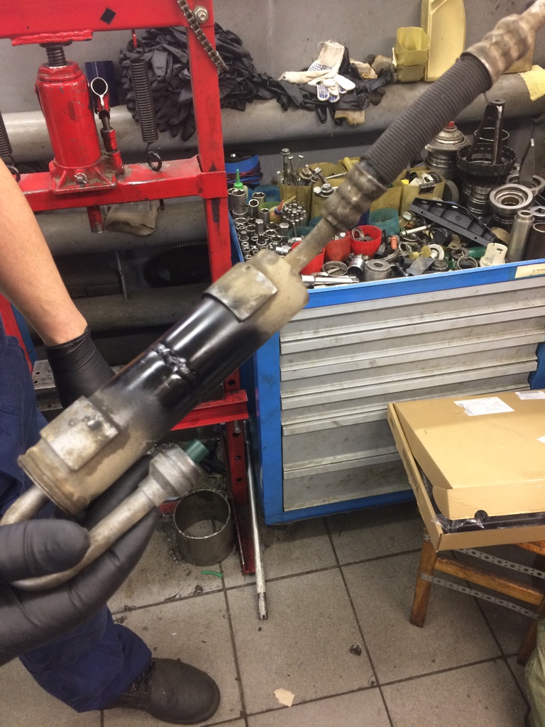

    Внешний масляный фильтр после трипанации)
