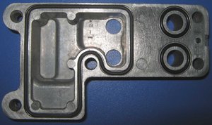

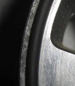

    Текс, приехали резинки, вернее часть.
    Резинка 098-102-25 за 15 рублей прекрасно встает вместо "квадратной".
    резинка 017-021-25 за 3,5 рубля встает в принципе, но ей тесновато (внатяг надевается на меньший посадочный диаметр), лучше бы 018-022-25 подошла.

    Чего-то резинка, которая вместо фигурной, по диаметру маловата кажется.

    Не, там нормально все.
    Даже наоборот пришлось пальцами поводить по длинным сторонам в направлении коротких, чтобы она улеглась.
    Главное - что она лежит в канавке и хорошо сожмется плоской частью.
    А вот 017-021-25 я пожалуй заменю на 018-022-25 или даже на 019-023-25 .

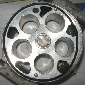

    Разобрал свой компрессор. Сломан косой диск на валу. Почемуто он дюралевый.
    На поршнях есть канавки под кольца, но их нет.:(

    Текс. Ситуация у меня пока такая.
    Долго ждал большие резинки в компрессор. Реально долго, месяца полтора все отказы приходили от поставщика. Потом он предложил вместо 2,5 мм взять 3 мм толщину. Я взял, но они как-то не осбо подходят. Уж больно толстые - все место в канавке заполняют - некуда расплющиться резинке, да и с диаметром похоже я не угадал опять.
    А так, да - пока засуспендил проект. Сложил все детали компрессора в коробку, в комнате сухой храню (т.к. начистил уже), радиаторы и шланги даже не начистил до сих пор - в гараже валяются.
    Собирать компрессор буду непосредственно перед сборкой системы, т.к. нужно все резинки маслом компрессорным мазать, а оно с воздухом реагирует.

    Если косой диск сломан, то как ты такой компрессор чинить собрался?
    Смотри там фотки выше - на моих поршнях тоже никаких колец нету.
