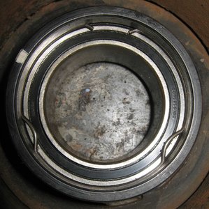

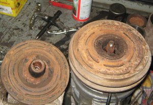

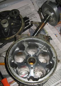

    Текс, получилось разобрать компрессор с помощью обычного двухлапого съемника.
    Только это было не на раз, сначала чуть приподнял пластину (она при этом довольно сильно гнется, хоть я и брал ближе к заклепкам, потом молотком на место пришлось править), подсунул отвертки и потом переставил съемник на второй слой и тогда уже пошла верхняя часть.
    Подшипник там вообще как новый, я в шоке.
    Подшипник вроде бы опознается как 40 BG05S1 на podshipnik.ru.

    Вот такую как раз и сдергивал, цеплял за железку где пропилы, правда она маленько вверх выгнулась, но это не криминал.

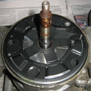

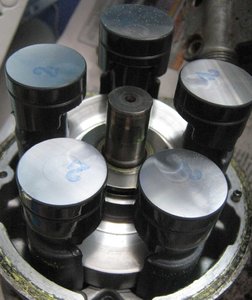

    #113 dsa, 9 авг 2010

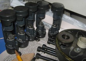

    Внутри компрессора все не так уж плохо (если не считать запах).
    Все металлические детальки в порядке, все резинки на замену. Они явно не справились и эта желтая хрень явно не просто "соль с дорог" а либо продукты разложения масла, либо продукты разложения фреона.

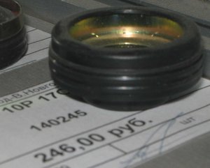

    Audi 100 44 NF 1989 AT

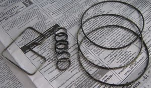

    Вот какие нужны резинки.
    Ну еще и сальник желательно.
    И желательно, чтобы они еще и 134 фреон держали, а то мало ли что.
    Есть конечно еще суперэкономичный вариант - отчистить все резиночки от грязи и снова их в долгий путь отправить - но это, признаться, не по мне.

    Текс, сходил в уплотнительный магазин. У них колечки по ГОСТу из бутадиеннитрильного каучука. Если верить этой табличке, то он совместим с R-12 (дифтордихлорметаном).

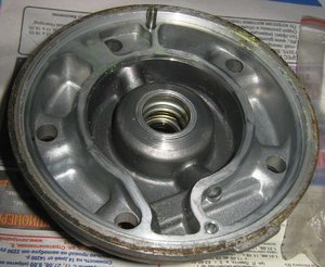

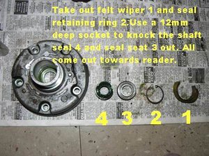

    Чорт.
    Полез вынимать сальник, разломал там все.
    В аспнетной инструкции сказано "возьмите головку на 12 и выбейте".
    Ну я взял и выбил. :cry:
    Ладно, надеюсь новый сальник заменит все изломаное.
    Непонять правда, железная часть с пружинкой остается ли, если остается, то ее придется восстанавливать.

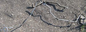

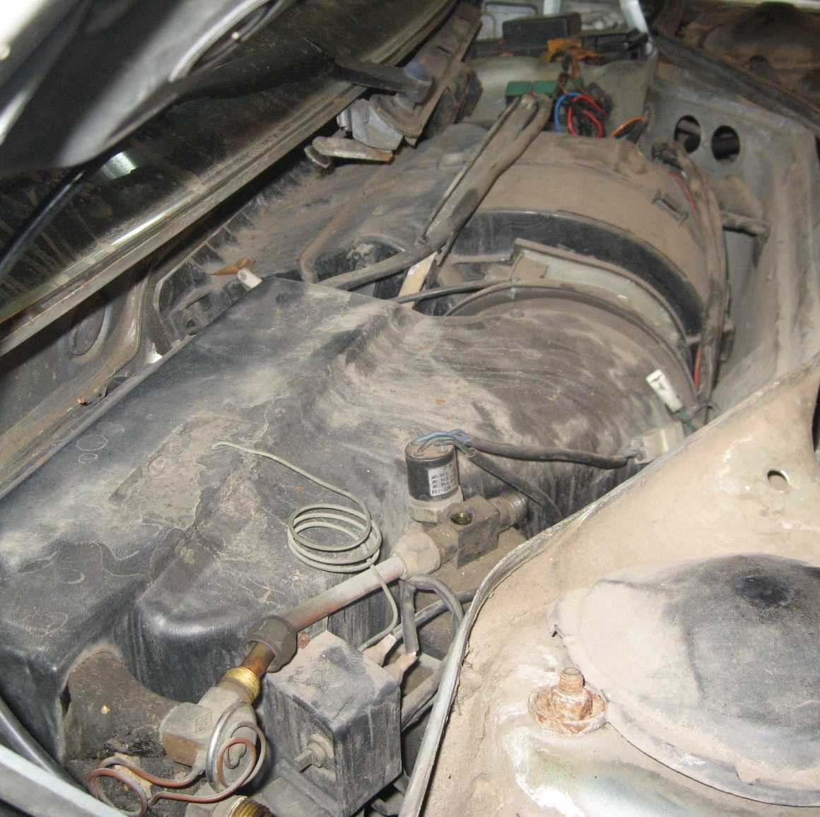

    Еще раз сходил к Евсеичу, предъявил ему остутствие еще одной трубки.
    Он поскреб по сусекам и вроде бы нашел еще одну "она от той машины, я помню".
    Вот она на фотке длинная такая (короткая там для виду - явно от другой системы).
  19. vitek-2000
    vitek-2000 Новичок
    24 окт 2008
    2
    Audi 100 44 2.3nf 89г. монопривод, климат
    Давно слежу за этой темой, т.к. у самого компрессор сифонит во все стороны и просится на переборку. Год назад я его уже перебирал, но нового сальника у нас в магазах не нашел и оставил старый, а резинки подбирал по образцу и тех что надо не нашел (поставил похожие).
    DSA, трубка длинная из твоего предыдущего поста немного отличается от моей (у меня нет посередине тройника), да и новый твой сальник мало похож на оригинал.
