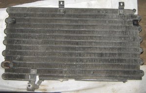

    Покрутил тут сегодня в руках конденсатор что у Евсеича взял.
    Он мне все больше нравится.

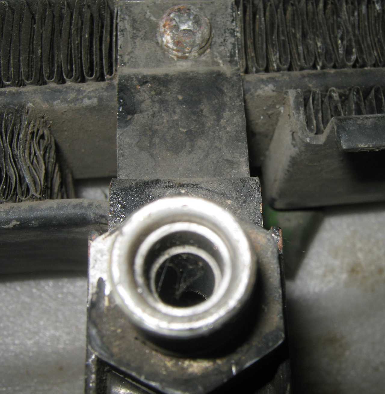

    Снял с него колбу, осмотрел внимательно. Снаружи основной серпантин очень даже хорош, без дефектов и коррозии. Кое-где соты погнуты/вываливаются, но это ерунда.
    Внутри через штуцер видно паутину, но это же не главное. :)
    Вот только из имеющихся у меня трех шлангов, туда ни один не подходит - на этом штуцере (это тот, у которого датчик рядом) диаметр меньше чем на остальных.

    В то же время новый конденсатор Termal 104000 стоит в автопитере 2350 рублей всего.

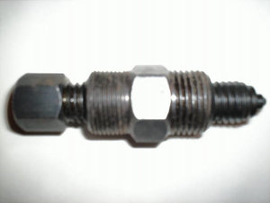

    Шаг только завтра смогу на другом компрессоре померять, если очень надо. А колба ента - что то вроде гасителя пульсаций, но никак не осушитель ! Что внутри - не знаю, туда не лазил, стоит все родное.

    эту систему (с таким съемником) встречал на американских компрессорах харисон.
    муфта сидит на валу через шпонку.
    измеряй диаметр, шаг 1,0.

    Компрессор у меня и у самого есть, если шаг резьбы 1,0, то диаметр я сам померяю. Просто там вал мешается (мы тут с батей попытались снять молотковым способом - так забили уже резьбу немного).

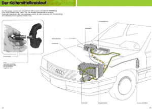

    #97 dsa, 5 авг 2010
    Да, уже есть ссылка на эти немецкие пэдээфы выше в теме.
    Вот оттуда общая схема системы.
    Что за бачок трехголовый слева? У меня такого нет, но у Евсеича видел такой.

    ну так я и выкладывал http://audi-club.ru/forum/showpost.php?p=4180883&postcount=32
    к чему тогда вопросы- что это?, все же давно написано - пароулавлеватель
