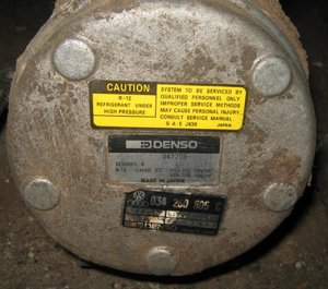

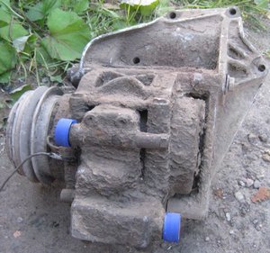

    Текс, добрался до компрессора.
    Заткнул вход и выход крышками от пластиковых бутылок, вытащил его из кронштейна (пришлось изрядно попотеть с верхними болтами).
    Оказался тот же самый Nippon Denso 10P17C, известный в оригинале как 034260805C (034 260 805 C).
    Потом долго чистил щетками, подбирался к болтам.
    К моему удивлению, болты все открутились без лишнего гемора (только муфта не снялась, ее нужно съемником правильным).
    Внутри конечно все резинки просятся на замену, и непонятно, что за желтые такие окислы.

    это соль с дорог

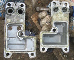

    На компрессор 10P17C подшипник MT2028, комплект сальника вала MT2039, набор прокладок компрессора MT2134.

    Проясни,плиз: подшипник МТ2028 - это внутренние, роликовые, или на муфте который ? Если в наборе прокладок ВСЕ , то и недорого выходит. А где ЭТО ?(аглицким не владею).
  12. dsa
    dsa Живу я здесь
    1 дек 2008
    1.261
    Audi 100 44 NF 1989 AT
    Подшипник на муфте.
    Так а сколько всего прокладок нужно?
    Там ньюанс в том еще, что тот же самый компрессор 10P17C идет и под 134 фреон. В этом случае у него прокладки из соответсвующей резины и картер с другими штуцерами и прокладка соответственно под картер другая.
    Я бы может быть и обычные резиновые советские колечки подобрал бы. Держат же они 12 фреон?
