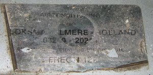

    Похоже, что нет - осушитель стоит около испарителя, сверху него глазок.
    А это непонять что.
    Есть варианты?

    Мож у тя система другая, у мня никаково глазка там нету. У мня компрессор Нипонденсо 10Р17С, номер по Ауди : 034 260 805 С. На испарителе написано, что он аудюшный, но сделан в USA, 1100 грамм 12-го фреона в системе. Конденсор маде ин япон. У мня так.

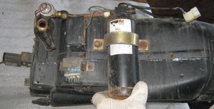

    глазок - это смотровое окно.
    как только пузыри в нем исчезнут - система полная.
    начали появляться - ищи утечку.
    осушитель стоит на радиаторе.

    Это понятно. А под ним то что за колба?

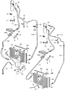

    Да, вторая ссылка особенно хороша, жалко только я по-немецки не рублю.

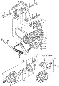

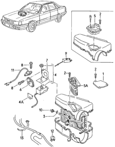

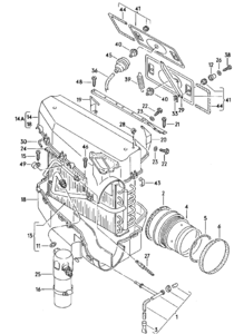

    Текс, вот странички из Етки.

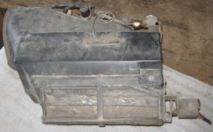

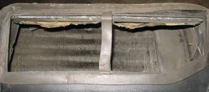

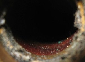

    Текс, сегодня провел ревизию всего, что у меня есть.
    Снял испаритель. Он не прикручен был, просто отключил электрические разъемы и вытащил.
    Заслонка была в положении рециркуляции - то то я думаю у меня стекла потеют и плохо отпотевают.

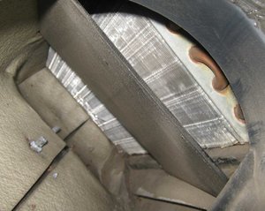

    Со стороны улицы грязный конечно теплообменник, но с внутренней стороны вроде бы нормальный.
    А внутри него конечно страшно (говорят, если красное там, то значит кислота разъедала медь).

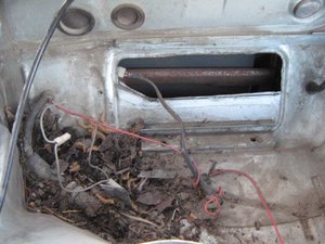

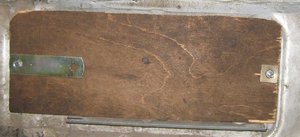

    На месте испарителя - мощный культурный слой. Вычищал все пылесосом.
    Смутило меня рециркуляционное отверстие. Я даже усомнился, что кондиционер здесь с завода. Дырка вырезана болгаркой, не очень аккуратно.
    Но над левой фарой есть кондиционерная этикетка.
    Заделал ее пока фанеркой, чтобы дождь в ноги пассажиру не лил.

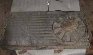

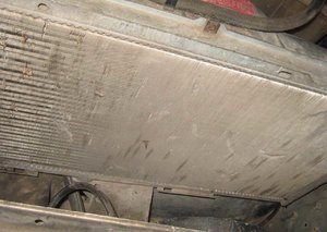

    Откопал в гараже конденсатор.
    Он явно отличается от того, что на фотках выше с разборки.
    Прикинул его на место - нашел точки крепления.

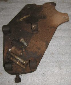

    Откопал кронштейн крепления кондиционера.

    испаритель под замену, вряд ли ты его отмоешь изнутри, так чтобы убрать красный налет.
    иначе все прилетит в компрессор.
