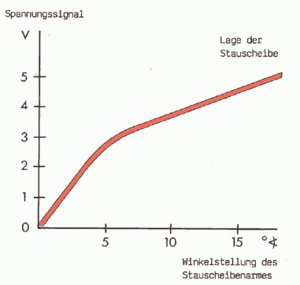

  17. dsa
    dsa Живу я здесь
    1 дек 2008
    1.261
    Audi 100 44 NF 1989 AT
    Да, есть же график зависимости напряжения на ПНД от угла отклонения диска в воронке Вентури.
    Насколько я понимаю, есть формула, которая однозначно связывает этот угол и давление выше воронки.
    Значит можно построить график зависимости напряжения на ПНД от давления.
    И вот этот график и должен твой эмулятор эмулировать.
