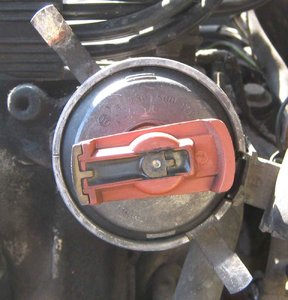

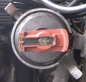

    #148 dsa, 13 май 2010
    Поставил по такой методике.
    Почти попал. :)
    Прием улучшился, при входе в режим базовой настройки по прежнему глохнет.
    На первой фотке видно куда смотрит бегунок, когда маховик накручен на штрих (это 15 BTDC, насколько я понимаю), при условии, что распределитель настроен по книге (смотрит на метку, когда маховик стоит в TDC).
    На второй фотке видно куда смотрит бегунок, когда маховик накручен на 0, при условии, что распределитель настроен по альтернативному методу (смотрит на метку, когда маховик стоит в 15 BTDC).
    Только учтите, что на фотках ракурс немного не тот.
