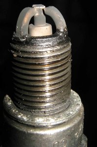

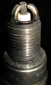

    Вот фотки остальных моих свечек.
    Первая, вторая, четвертая, пятая. Фотка третьей - выше.

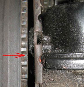

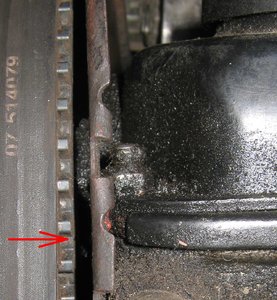

    А где метка на шестерне распредвала? У меня на NG точка была.
    Когда крутишь двигатель назад фазы немного уходят. Распредвал по меткам получается чуть вперед. Если промахнулся и откатил назад, то после этого нужно обязательно прокрутить вперед.

    У меня метка на распредвалу - это штрих.
    Его видно на третьей фотке - такой белесый повыше соринки. На четвертой фотке его не видно, т.к. он чуть ниже.

    Померил на текущем положениии ремня:
    14-13,5-12,5-13,5-7
    Потом поставил ремень, чтобы метка на распредвале стала на зуб выше:
    11,5-12-11-7
    Потом на два зуба выше:
    11,5-10-9,5-11-6,5
    Потом на зуб ниже чем стояло сначала (метку в окошке видно только с острого угла):
    15,25-14-13,5-13-9
    Потом еще на зуб ниже (метку вообще в окошке не видно):
    15,5-14-14,5-14,5-10

    Да он бы у тебя прогорел давно, если бы прижимался не плотно. Хотя такой CH не спроста.
    Не ленись, пролей форсунки по шприцам.

    #107 dsa, 7 май 2010
    На первой фотке метка стоит повыше. В этом случае она попадает в середину смотрового окна и в стык клапанной крышки и ее прокладки (даже скорей в шайбу клапанной крышки). Компрессия при тех же условиях получается 12-11,5-11-11,5-7.
    На второй фотке метка стоит пониже. В этом случае она попадает в нижнюю часть смотрового окна и в стык прокладки клапанной крышки и головки. Компрессия 13,5-12,5-12,5-12,5-9.
    (Здесь повторные замеры компрессии, аккумулятор уже подустал коленвал без дела ворочать.)
    Последний год я ездил с меткой как на второй фотке.

    #112 WiNNER-S, 7 май 2010
    На NG тоже так упирается.
    На первой фотографии метка стоит правильно.
