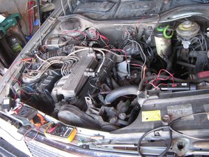

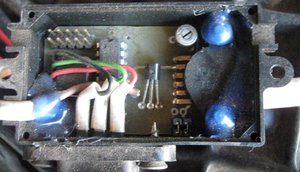

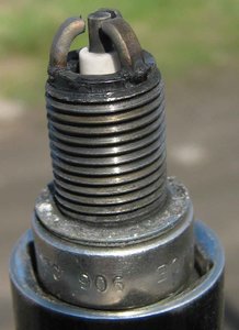

    Немного фоток. Вот общий вид мероприятия. Вот свечка третьего цилиндра. Вот эмулятор ПНД (у меня еще версия с двумя перемычками, а сейчас насколько я понял уже с тремя перемычками существуют).

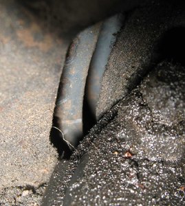

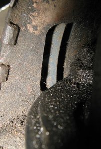

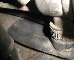

    Вот как деформируется трубка, что подходит к РХХ.
    Не очень видно, т.к. не в фокусе, но сечение из 'O' почти превратилось в '8'.

    2 перемычки у тебя стоят вертикально, это равнозначно их отсутствию, то есть выбрана 1-я таблица.

    По поводу трубки. Можно вставить пружины от таза. Не знаю от чего я в магазине 3 штуки подобрал и запихал туда. Все ок.

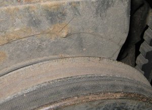

    По коленвалу вопросов нет - метка шкиву и '0' на маховике встали аккурат на свои места.
    Зато, выкрутив свечу первого цилиндра обнаружил ее в заметном черном нагаре. Не махровый такой конечно, как по зиме после неудачных холодных стартов, но гораздо больше, чем на свече третьего цилиндра.
    Проверил все остальные свечи: первая и четвертая в заметном черном нагаре, вторая, третья и пятая - примерно одинаково чистые.

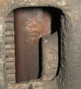

    Вот по свечному отверстию ВМТ выставлять не надо. Есть хороший 0 на маховике, его ставишь по нижнему краю окна.
    Распредвал похоже на зуб выше надо ставить. Двигатель крути только вперёд, за колено!

    #100 dsa, 7 май 2010
    Текс.
    Вот фотки моих меток.
