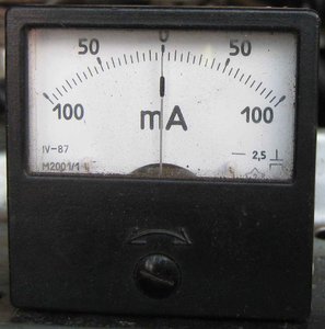

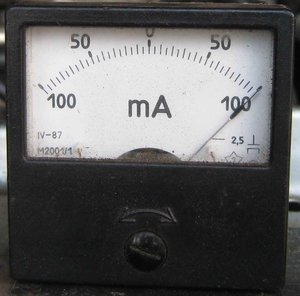

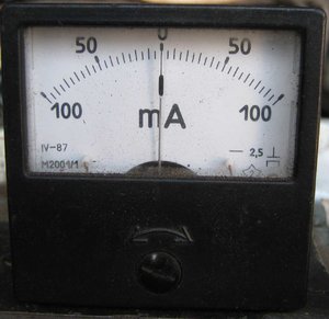

    Текс. Познакомился сегодня с током ЭГРД.
    А сначала второй раз познакомился с крысами, которые живут в соседнем подъезде и любят жрать белую силиконовую трубочку "Виннерса".
    Залечил эту трубочку, при этом обнаружил, что во время последней сборки воздуховода забыл подсоединить к нему угольную канистру - подсоединил.
    После этого настройка как-то легко пошла.
    Какие токи получились видно на фотках.
    Когда включено зажигание ток 100 мА (не знаю плюс или минус - вправо при текущем подключении). На холостом ходу тока нет (либо этот амперметр его не замечает). Если газовать - ток стоит не шевелится. Если отпустить газ, ток дергается влево, но не до упора (на фотке - максимум отклонения, который удалось поймать камере фотика).
    Начал адекватно работать РХХ: держит ~800 оборотов, если сбросить с него разъем - обороты встают на 1200 и ровно стоят, если повысить нагрузку (нажать тормоз и включить драйв) - потеря оборотов компенсируется (небольшая нагрузка - включение основного вентилятора на 1 скорость - не компенсируется).

    Амерметр конечно "длинноват" но ладно. В принципе уследить можно изменения. Хотя проще купить мультимер цифровой за 200р. При сбросе газа ток уходит почти в минус 100мА, просто инертность прибора большая. Это отсечка точлива (ПХХ). Перед пуском все верно, +100мА.
    Лямбда подключена, и работает ли она? Уж до 1 влево и до 1 вправо большой шкалы с черными свечами - стрелка обязана отклоняца.
    Мне кажеца, или 1 фотка и 3 - есть разница? На 3 фотке не 0ма. Эх цифровой надо..

    Блина, я наоборот подбирал такой, чтобы 100 мА было видно, т.к. тут много разговоров было таких.
    Ну, этого добра у меня хватает, слава богу. Но должен заметить, что цифровой мультиметр прибор далеко не самый точный и точно гораздо более инерционный чем аналоговый советский амперметр.

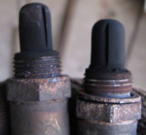

    Лямбда-зонд подключен, я его еще не смотрел. Вот он на фотке справа (слева от Форда Эскорта - один в один, как и следовало ожидать). А по току ЭГРД разве не должно быть видно работает он или нет?
    Кажется - немного ракурс другой просто.

    Видно, если ЛЗ живой...а если не живой то ток = 0, т.е. ЭБУ работает по обрезаной программе.
    Вот теперь, когда ты познакомился с током в "целом", можешь взять другой мА метр со шкалой 20...30мА с 0 по середине...
    Тогда увидишь и оценишь ритмичные колeбaния тока от работы ЛЗ. они малые...всего плюс минус 1...3мА, когда ЛЗ жывой... можешь даже два мА метра последовательно подключить - этот на +-100 и другой на +-30...
    Не бойся - второй не сгорит при зашкаливании, когда 100мА в цепи будет.
    Внешний вид - чернота- еще не говорит о (не)пригодности ЛЗ.
    ЛЗ можешь мерить (проверить) так:
    Уведись, что нагрев ЛЗ работает (нагреватель звонится 5...15ом и также есть +12В).
    Подключи мультиметр в режим измерения капряжения 20VDC, (не меньше!!!),
    подключай между сигнальным проводом и массой мотора, и заводи, разогревай, газуй,...
    В начале напряжение должно показывать +0,45В.
    По мере разогрева увидишь жизнь ЛЗ...
    ...пиши сюда.

    Получается что нулевой ток, означает что ЛЗ мертвый. Так?
    Прозвонил подогрев: не звонится (между прогревочным контактом и корпусом замерял сопротивление - бесконечность).

    Да, так.
    Или сам элемент рассыпался, отравился, устарел или подогрев не работает (обрыв...)
    Подогрев звони так. Отсоедени разъем ЛЗ (двухконтактный), замерь омы между двумя белыми проводами на разъеме. Подогрев изолирован от массы в нутри ЛЗ. Минус по проводу приходит, также как и плюс.
    Черный провод - это сигнальный (+), а минус сигнала - это корпус ЛЗ.
