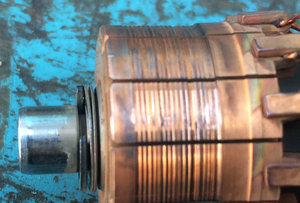

    Блин, смотрю на насос разобранный и хочется его починить.
    Тут праздники правда, не то что купить замену, на токарный станок не попасть. А, судя по этому фото, токарный станок бы помог.
    Также на фото виден зазор где шайбы стоят стопорная и доборные. Я вот не знаю правда что с этим люфтом делать.
    Вот на видосе человек чинит такой насос этот люфт убирает, но вот что он там в основном ремонте делает, я понять не могу. Ролик 240p его "было-стало" не улавливаю.
    В насосной части люфт и зазор только толстая пластина дает, что верхняя двумя винтами притягивается. Что он там ставил ниже стопорного кольца вообще непонятно зачем.
    Вот шайбы в бутерброде стопорное кольцо-шайбы-якорь-шайбы-стопорное кольцо понятны - выставляли насос, чтобы был с минимальным люфтом.

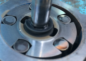

  7. dsa
    dsa Живу я здесь
    1 дек 2008
    1.261
    Audi 100 44 NF 1989 AT
    Ура, заработало!
    Показал насос опытным людям, сказали что не от выработки на ламелях проблема.
    Повключали - слышно как что-то заедает в насосе, а без роликов тихо-тихо работает. Разобрали насос, а там некоторый износ на роликах, сепараторе роликов, и на внешнем диаметре такой в одном месте стерто покрытие и даже набита ступенька.
    Почистил зубочисткой места установки роликов в сепараторе (там с краев обнаружились ступеньки тоже), надфилем и потом шкуркой 2000 сгладил ступеньку на внешнем диаметре, при установке сепаратор роликов перевернул другой стороной.
    Завальцевал просто по кругу молотком.
    Поставил в машину, и это чудо заработало! В стенку куда-то больше 8 бар убежало, и я не стал судьбу испытывать, выключил. А если на тройнике подключить манометр, то при работающем на аккумуляторе насосе 6,2 бара встало как вкопанное.
    Завелась с первого раза, все прогрелось, удалось выставить и ток на ЭГРД винтом CO, и зажигание после третьей перемычки.
    Насос какой-нибудь закажу тогда со сроком подольше в запасе чтобы был.

    Нашел фоточку, где видно износы эти.
    На диаметре, по которому боком ролики трутся, видно напыление голубого цвета. Там где начинается зазор, напыления этого нету, потом ступенька, потом опять напыление.
    Смотрю что купить в запас.
    Сейчас доступен ATS 65160 за 1300 всего, но это пирбург. Бош по ATS это 54019, но его нет доступного дешевого. Самый доступный бош, это DELLO 140014910 за 1600.
    Может теперь мне просто пирбург разобрать на ремонт, а то их у меня уже два, может хотя бы из двух один получится. Пирбурги никто не разбирал?

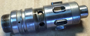

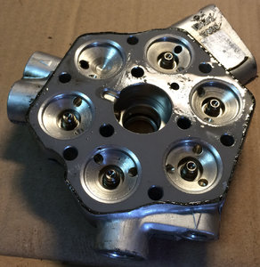

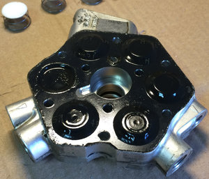

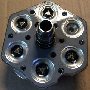

    Вскрыл сегодня дозатор. После суток в соляре он не открылся, открылся после нагрева феном до 80 градусов, на остывании чпокнул.
    Мембрана цела, довольно много мелкого песку во всех камерах.
    К сожалению, вряд ли получится найти УЗ мойку, придется очистителем карбюратора да компрессором продуть и собрать.
